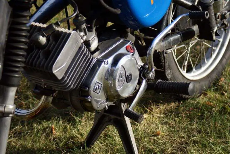

motor von aussen reinigen!!
  • Erst ´mal Kaltreiniger drauf, diesen eine Weile einziehen lassen, dann mit Bürste o.ä. abschrubben, dann mit heißem Wasser abspülen und trocknen lassen. So ist er dann erst ´mal sauber.
    Wenn er aber glänzen soll, dann fein abschleifen und polieren.

  • Genau. Oder warmfahren und Backofenreiniger drauf. Einwirken lassen, abspülen. Damit kriegste auch Dreck zwischen den Zylinderkühlrippen ohne Stochern und Spachteleinsatz raus. Und kostet weniger als so mancher Kaltreiniger....

  • Backofenreiniger drauf und in Frischhaltefolie einpacken damit der Reiniger nicht abtrocknet.

  • ich machs folgendermaßen:
    1. groben dreck mit spachtel schraubenzieher entfernen,
    2.mit bremsenreiniger von braeklen(gibts im kfz-handel)großzügig einsprühen
    3. mit topfreinger einreiben
    4. mit klarem wasser abspülen
    5. polieren
    6.versiegeln,
    fertig!
    bei mir hats bisher immer geklappt, jedoch sollte bei den 53er motoren mit der kleinen kupplungsöffnung an der linken seite die dichtung erneuert werden bzw.vorher ausbauen!!
