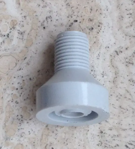

Hatte ein S50 Getriebe ohne Limadeckel gekauft. Limadeckel habe ich jetzt, Tachoantrieb gekauft , würde auch alles passen, aber wo gehört der Sicherungsstift hin??? In der Simson Reparaturanleitung läßt man sich nicht darüber aus. Gibt es irgendwo ein Bild wo dieses ersichtlich ist? -
Wenn du das Plaste wo die Welle draufgeschraubt wird in den Deckel gesteckt hast, kommt der Stift von außen durch das Loch im Deckel und sichert dieses Plasteteil
Ich denke du meinst dieses Teil, da ist aber kein Loch drin. Was soll denn der Sicherungsstift sichern?
Dazu kommt noch das ich den grauen Anschluß für die Tachowelle gar nicht in den Limadeckel bekommen, muss ihn wohl ein wenig anschleifen
