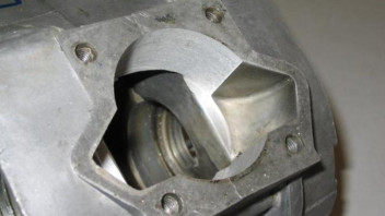

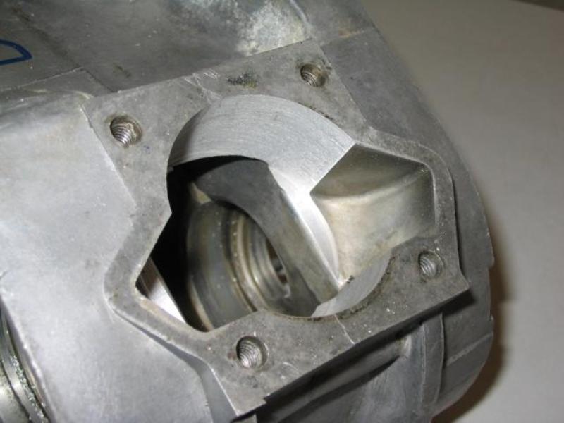

    Die kw werde ich vorher mit frischhaltefolie umhüllen , den rest von den Wenden werde ich erstmal grob mit dem messer wegschneiden und dann wegschleifen oder mit Nitro wegmachen .
    Ja , ich hab mir schon überlegt warum ich die Bohrung vergrößer , weil der Zylinderfuß sonst nicht in den KW-raum passt .
    Laut meinen Quellen hat Alu die höher ausdehnung somit hat sich die frage erledigt .
    Ne auf die Idee bin ich noch nicht gekommen weil ich sowas noch nie gemacht habe , Kannst mir dann aber gleich erklären für was es Fräsmaschinen gibt und für was es drehmaschinen gibt , im bezug auf Sinn und zweck des du bearbeitenden Halbzeuges . Bei welcher maschine hat man wohl weniger arbeit solch ein Werkstück ( Motor ) einzuspannen ........
    Das ganze waren eh nur gedanken , solang ich nicht selber die möglichkeit habe kostenlos an solche maschinen zu kommen werd ich das sein lassen .
