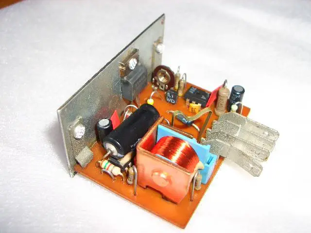

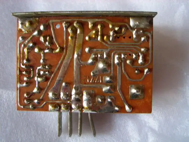

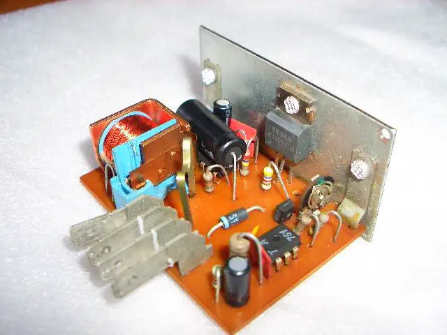

  • Ich hab die Elba jetzt mal ausgebaut und ein paar Fotos gemacht.
    Es sind in meinen Augen eigentlich keine durchgebrannten Teile ersichtlich... das besagte Teilchen ist, wie auf den Bildern zu sehen, in meinem Fall ein TAA761.

  • Da ja rein optisch keine Beschädigung ersichtlich ist, wie kann ich das fehlerhafte Bauteil z.B. mit einem Multimeter bestimmen?
    Einfach auf Verdacht möchte ich die ganze ELBA nicht austauschen ...
    MfG, Stefan
  • Mahlzeit!
    Jein...
    Transistoren kann man mit einem Multimeter auf grundsätzliche Funktion gut prüfen, nachdem man sie ausgelötet hat. Stichwort Diodenersatzschaltbild...
    Auch den Thyristor kann man in einer Hilfsschaltung schnelltesten. Allerdings erfordert das schon ein paar Grundkenntnisse der Elektronik.
    Der 6-hufige OpAmp hingegen ist mal nicht eben schnell getestet. Am einfachsten wäre es in der Schaltung: einen eingermaßen geladenen Akku über Amperemeter an Klemmen 49(+) und 31b(-) klemmen und an Klemme 59a und 31b eine regelbare Gleichspannung (Modellbahntrafo...) einspeisen. Jetzt müßte zu sehen sein, wie schlagartig Strom in den Akku fließt, sobald die eingespeiste Spannung über der Akkuspannung liegt. Auch das Kippen des Komparators ist an dessen Ausgang dann zu sehen, die Referenzspannung am Eingang kann kontrolliert werden usw...
    Ansonsten fällt mir spontan jetzt nichts ein. Das ist aber schon für jemanden mit Elektronikkenntnissen, und dann wäre z.B. die Prozedur zum Testen von Transistoren sicher bekannt. Ansonsten könnte es schwierig werden, das aus der Ferne zu erklären.
    Da würde ich wirklich lieber Bauteile oder die ganze ELBA auf Verdacht tauschen. Oder jemanden in der Umgebung suchen, der mit Halbleitern vertraut ist.
