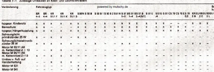

    ob technischer rückschritt oder nicht, ist egal. bei einer kontrolle musst du nachweisen können das alles legal ist. das kannst du nicht - also lass es bleiben. alles andere wäre pfusch der dir irgendwann wenn du pech hast ärger einbringt.
    Nichtmal deine Versicherung zahlt etwas wenn deine Betriebserlaubnis nicht zum Möp passt. Und dann kann es richtig teuer und ecklig werden. Also gib 100€ aus für nen ordentlichen Motor oder für nen S50 rahmen.

  • Ich würde den s51 Motor drinlassen, die M53 Motorend er s50 ziehen ziemlich schlecht, das merkt man hauptsächlich bergoch. Das schalten ist aber in der Tat viel angenehmer da die Gänge immer recht lang sind. Verschleisstechnisch und von der Geräuschkulisse istd er M53 meiner Meinung nach echt besser, und die Schaltung ist leichter zu stellen, aber die Leistung ist wie gesagt echt schwach im direkten Vergleich
    und auf Mutschy.de ist ja angegeben das es legal ist (gutachten?)
  • @Ossi-Jens: Es geht hier nicht um subjektive Empfindungen :D
    Ganz genau. Und objektiv ist der M53/54 einfach gelungener. Alleine das "erwachsene Getriebe" ist ne Welt gegenüber der Mofatechnik im neuen Motor. Dazu wird die linke Gehäusehälfte beim neuen Motor nach langer Fahrzeit oft vom Kickermechanismus zerstört.
    Und Schneller ist der M53 auch noch :P (Im Ori-Zustand)
    Nachteile: WeDi's innenliegend und Kickerverzahnung. Die WeDi's sind allerdings mit heutigem Material keine Schwachstelle mehr.
