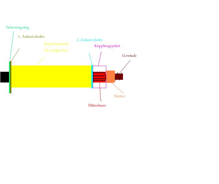

    Problem ist jetzt folgendes:
    Zusammengebaut steht das Kupplungspaket bis über den Mitnehmer, also soweit, dass auch das Gewinde darin liegt. Die Folge ist, dass die Mutter das Spiel bestimmt. Je nachdem, wie fest ich sie ziehe, ist Spiel da, oder eben nicht. Die Anlaufscheiben helfen mir dabei irgendiwe garnix.
    Ne Zeichnung hab ich angehängt ...
    So, ich glaub ich ahb den Übeltäter gefunden. Mein Tipp ist, dass die Bronzebuchse nicht tief genug im Primärantrieb sitzt. Mir fehlen bis zum Gewinde ca. 2-3mm, die kann ich ja schlecht durch dünnere Anlaufscheiben ausgleichen. Schließlich hat die eine Anlaufscheibe 1,6 und die andere 1,2 Millimeter.
