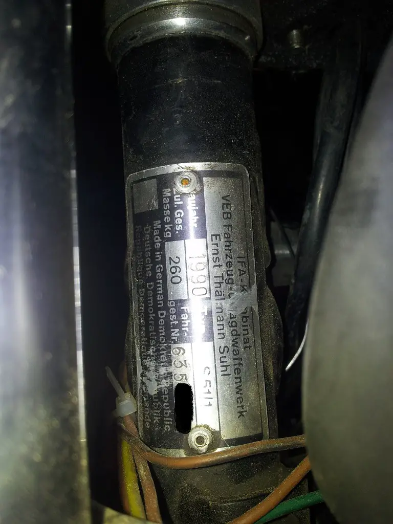

  • Servus,
    möchte mir eine neue Betriebserlaubnis vom KBA holen. Auf dem Typenschild steht nur Baujahr:1990, S51/1 und die Fahrgestellnummer: 63292xx. Wollte eigentlich wie im FAQ beschrieben eine Mail schreiben, aber dort steht ausdrücklich

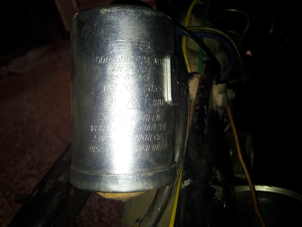

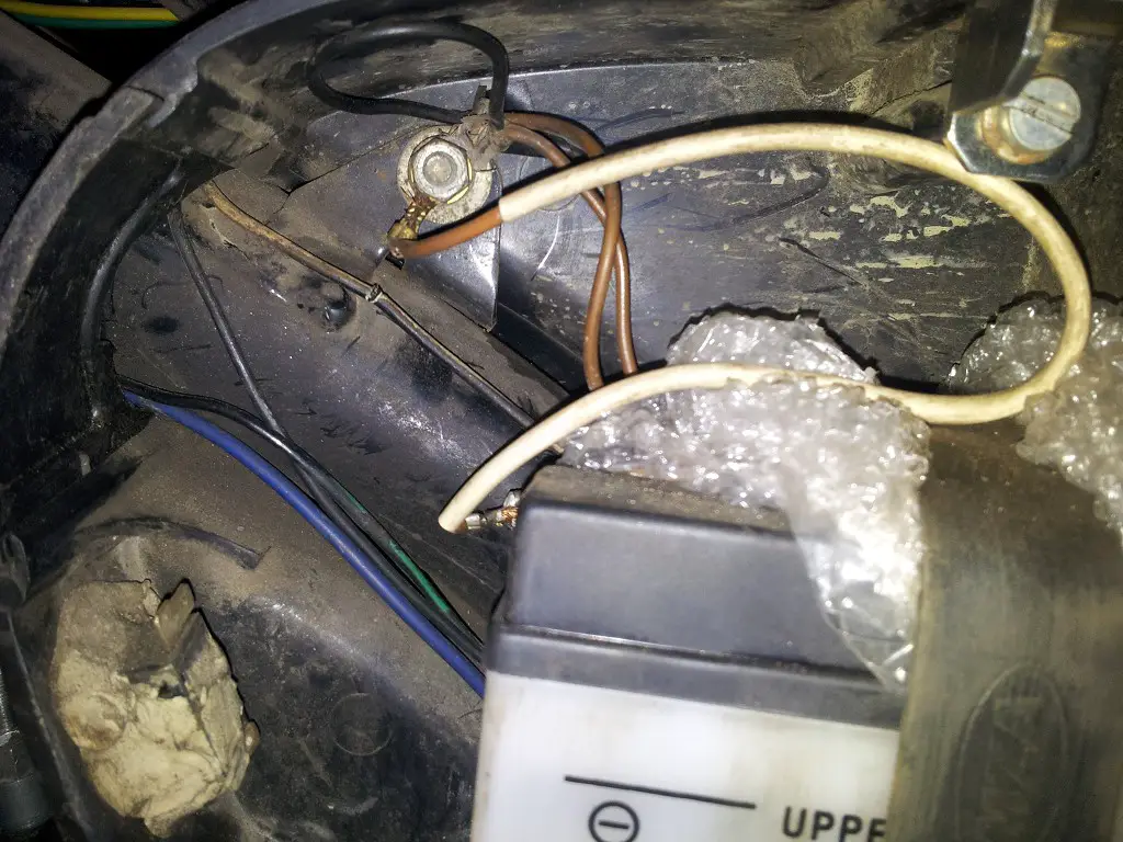

    Batterie: Schau nach,ob die Blinker 6 oder 12V haben ;)

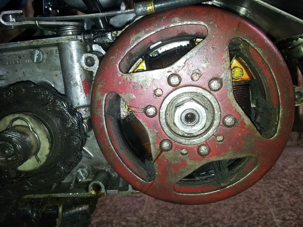

    PS: Bist Du sicher,daß du nur eine 6V-Zündung verbaut hast?
    Die Angabe am Polrad ist uninteressant,da es auch bei 12V verbaut werden kann.
    Mach doch mal Pics von beiden herzkastenseiten ohne deckel

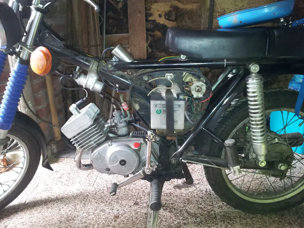

    Was ist den überhaupt auf deinem Typenschild zu lesen? Wäre Klasse wenn du einfach mal ein PIC vom Typenschild machst und auch vom restlichen Fahrzeug. So kann man viel genauere Aussagen machen

    Auf dem Typenschild steht, soweit ich weiß, sowieso kein Buchstabe drauf, sondern nur S51 bzw. S51/1. Solltest du eine E-Zündung haben, so wie du sagst, fällt des Weiteren auch die S51/1B, bleiben also "nur" noch die S51/1C1, die S51/1C und die beiden Endurovarianten übrig. Um welches Modell es sich nun genau handelt, wird jetzt im Nachhinein wahrscheinlich nicht mehr feststelltbar sein, wenn sogar der Motor nicht der Dazugehörige ist. Also such die eines von den ersten Beiden aus :D

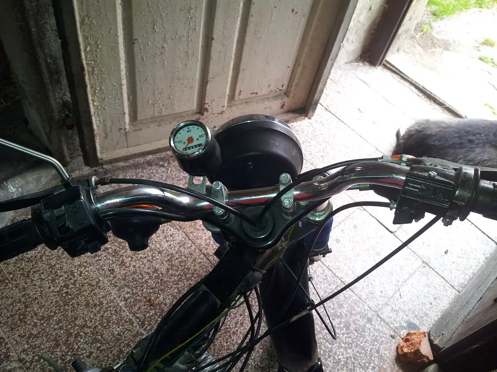

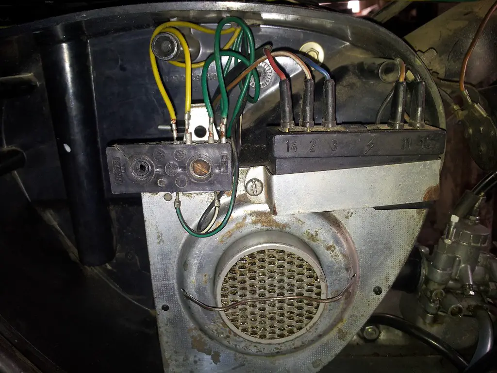

  • Wollte auch gerne mal wissen was ich für ein Moped besitze? Laut Rahmennummer müsste ich eine S51 Comfort haben aber irgendwie sieht es nicht danach aus und hoffe IHR könnt mir da helfen (bin kein Profi und kaum Ahnung).
    Eine Recherche über die Comfort sagt mir das es eine B2-4 sein sollte aber mit paar „Extras“ und wenn ich meine anschaue fehlt mir erst mal ein was auf das sie kein Drehzahlmesser besitzt (aufm ersten blick) und ansonsten wüsste ich nicht was da fehlen würde? Sie hat 4 Gang Getriebe und ob es eine B2 ist kann ich ja nicht sagen weil ich mich mit der Materie noch nicht so gut auskenne.
    Könntet Ihr mir bitte sagen was ich für eine Comfort alles noch benötige bzw. was verkehrt ist.
