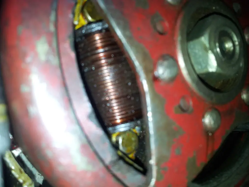

Welche S51 habe ich genau???

Was ich an deinen Fotos so gesehen habe:
-Zuordnung uneindeutig
-Rahmen von einer S51/1 .. /1 bedeutet 12V Boardnetz
-Du hast aber 6V Boardnetz
-Tacho von einer S50/Schwalbe
-kein Drehzahlmesser
-nur Bremslichtschalter am Hinterrad
-Könnte noch weiter machen hab aber keine lust..Im großen und Ganzen würde ich Sagen, dass dein Moped ehr eine verbastelte B2-4 (2 für Elektronikzündung; 4 für Viergang) ist als eine C (Comfort) oder gar eine /1 C. Nur, aber auch nur der (Haupt-) Rahmen würde für Letzteres sprechen.

Zuordnung uneindeutig?
Dein Mopped Besitzt eben Merkmale von mehreren Typen.
Und warum 6v bordnetz wenn es doch eine mit 12v ist und woran erkennt ihr das?
Du hast definitiv ein 6V Boardnetz. Der Hauptrahmen gehört aber eigentlich zu einer S51 mit 12V Boardnetz. Das deutet darauf hin das dein Mopped auf einen anderen Hauptrahmen umgebaut wurde.

es ist aber ein Rotes Polrad verbaut und das deutet doch darauf hin das es doch um 12V netz handelt und keine 6V
P.S.: was habe ich für einen Schaltplan? Es gibt verschiedene zur auswahl nur welchen muss ich nehmen -
Rotes polrad heißt nur Elektronik Zündung. Du hast 6v boardnetz.. Find dich damit ab! (Siehe Blinkgeber, ladeanlage/rücklichtdrossel, Batterie und mit sicherheit auch am Glühobst).. Du brauchst den Schaltplan der S51 B2-4
