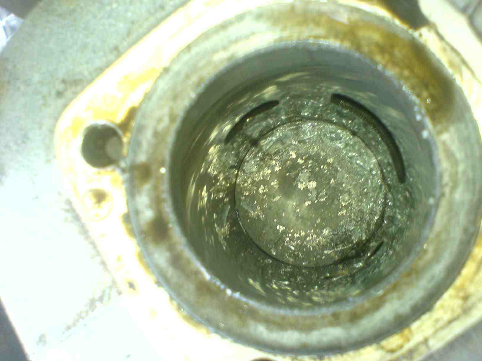

  • Nadellager ? ^^ wo soll es bitte Sitzen?
    Am Kolbenbolzen, habe die doch garkeine ! Oder Täusche ich mich da, weil der Bolzen war fest und der Kolben hatte kein Spiel!
  • So ab 1976 haben die Motoren nadelgelagerte Kolbenbolzen.
    Aber die Einschläge auf dem Kolbenboden sehen nach etwas größerem als den Lagernadeln aus ... und normalerweise schreddert es das Kolbenhemd davon auch nicht so.
    Ich würde jetzt eher sagen, dass der unten gebrochene Kolben die Ursache war, nicht die Auswirkung.

  • mein kolben sieht oben aufm "kopf" genauso aus wie deiner...
    ich fahr damit... ist keine veränderung. aber bei mir sieht der so
    aus wegen fehlzündungen. daurch hab ich mir tolle
    formen in meinen kolben geballert. hattes du vll
    fehlzündungen?

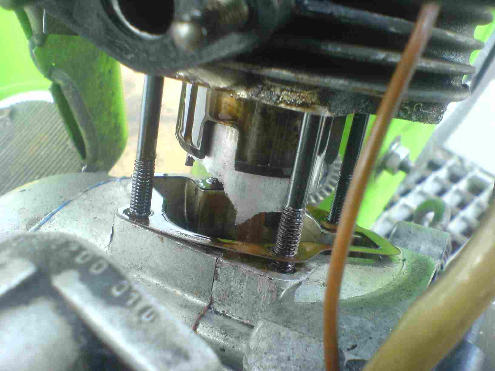

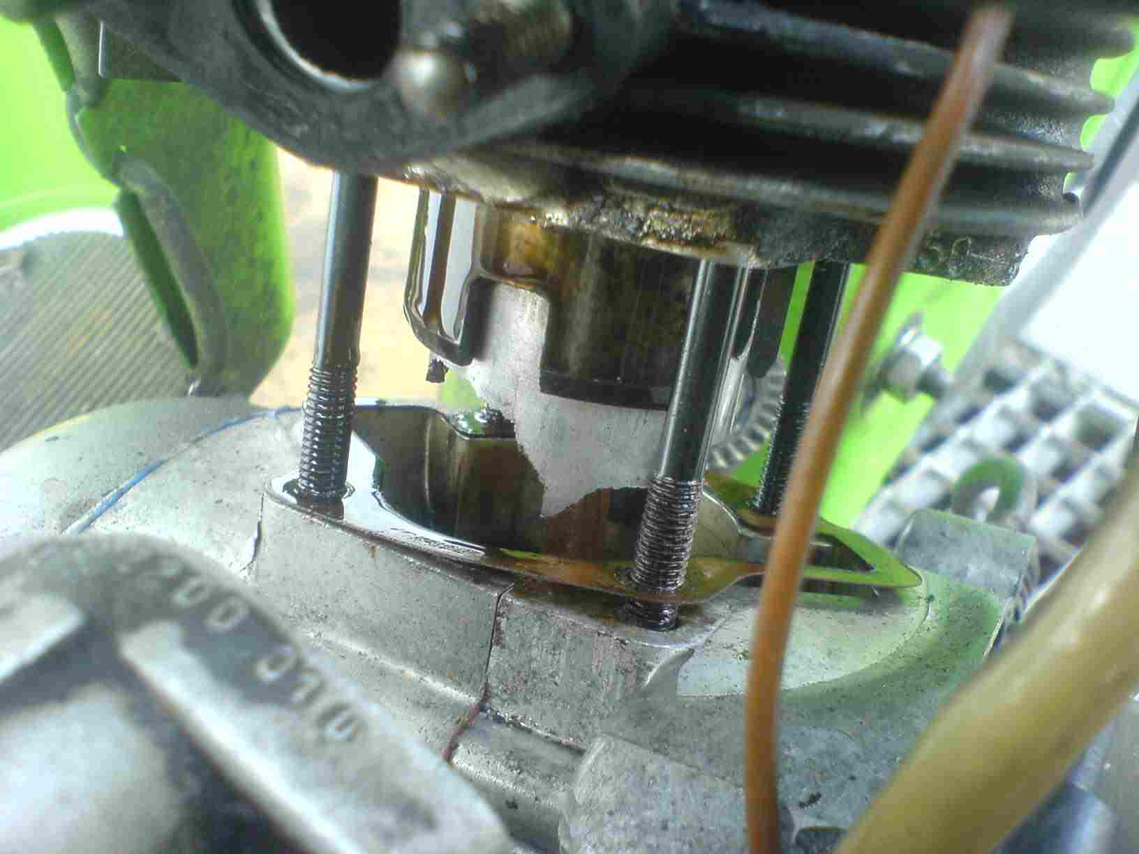

  • Ich hab das Gefühl deine Schwalbe säuft Getriebeöl oder wieso ist der Zylinder untenrum voller Getriebeöl?
