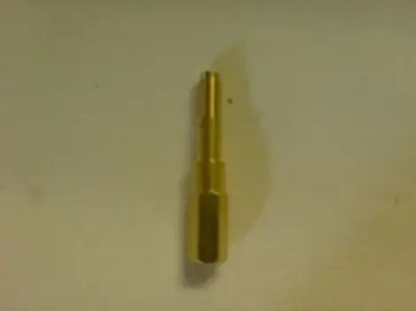

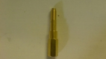

Moin
Mal ne Frage:
Wo liegt der Unterschied zwischen 2er und 4er Nadeldüsen?
(abgesehen davon das se 2 und 4 Bohrungen haben)
Oder anders gefragt kann ich ne ori 4er durch ne 2er ersetzen?
MfG Bernd
Moin
Mal ne Frage:
MfG Bernd
du veränderst damit die Durchflussmenge an Kraftstoff-Luftgemisch
am einfachsten ist es zu testen, wenns nicht funktioniert baust du die Düse wieder um
aber warum willst du die ori Düse überhaupt ersetzten?
das stimmt doch nicht! guck dir erstmal an wie son vergaser aufgebaut is und schreib dann so nen unfug, durch die löscher kommt NUR luft... und durch die mitte kommt auch NUR sprit...
die 4er düsen sind besser da sie das gemisch besser vorvermischen (is auch die aufgabe der nadeldüse) ich nehm nur die...
Dann werde ich mal schnell eine 4er verbauen...
Jo
Danke dann weiss ich jetzt bescheid.
Denke das meine Nadeldüse verschlissen ist---läuft zu Fett--- und hab halt noch eine rumliegen
mal schaun
Zu fett läuft die,weil Du ne 80er HD hast,und nicht weil deine nadeldüse verschlissen ist ![]()
Nee Tacharo
Die war nur für 100m drin
Jetzt wieder ne 67er---Kerze is dunkelbraun (sehr dunkel)
