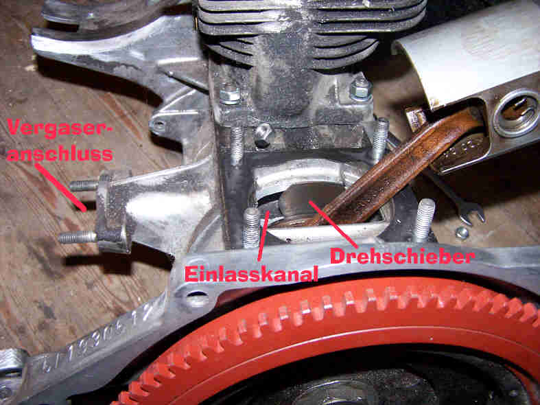

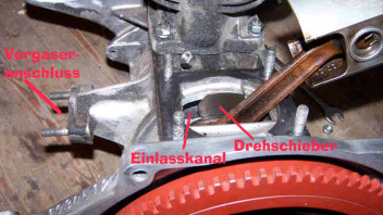

  • ist nix abenteuerliches sondern nix weiter als ein frontaldrehschieber...beim kartmotor abgeschaut...das ist eine gängige bauweise dort...

  • Naja - eigentlich sind Drehschieber ne recht simple Technik. Vorrausgesetzt der ganze Motor ist für eine Drehschiebersteuerung konstruiert. Richtig kompliziert wird es erst, wenn man versucht Drehschieber irgendwie in einen Motor der, wie zB nen Simsonmotor eigentlich Kolbengesteuert ist, zu basteln. Dann muß man, will man vorhandene Kanäle weiter nutzen, tatsächlich für nen Antrieb sorgen, Drehachsen kippen usw.
    Wie das ganz einfach funktioniert, mal am Beispiel Trabantmotor (der ist drehschiebergesteuert Konstruiert).
    Das ganze fängt damit an, das der Einlass garnicht am Zylinder sondern direkt am Kurbelgehäuse sitzt. Der teil des Einlasskanals der durch den DS geöffnet und geschlossen wird ist parallel zur KW, die Drehschieber (sind einfache Blechstreifen) sind direkt an der KW befestigt.
    Der Trabimotor ist ja nen 2 Zylinder mit einem Vergaser. Wieder ganz einfach, vom Vergaser aus geht erstmal ein Kanal senkrecht zum Motorbloch und verzeigt sich dann nach links und rechts. Dann 2 Drehschieber und fertig ist der Lack.
    Und wisst ihr was ulkig ist? Manch Trabituner bastelt anstelle der tollen Drehschieber ne hochkomplizierte Membransteuerung - irgendwie scheint immer grad das technisch am besten zu sein das möglichst kompliziert und blos nich orginal ist :dash:
