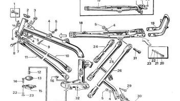

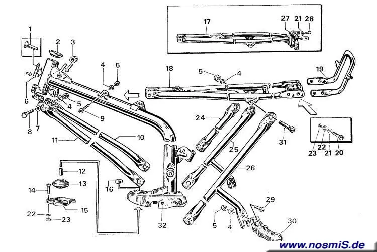

Hier mal nen paar Explosionszeichnungen. Vielleicht helfen die dir weiter.
Gott, für so nen Frevel müsste man die Leute erschießen.
Nun wenn Du die Streben genauso dran hast wie auf dem Mißthaufen der auf dem Bild zu sehen ist, dann wirst Du die Soziusfußrasten nicht ranbekommen. Das sind die falschen Streben. Wie auf den Bildern von Chrisman zu sehen ist. Hauptsächlich auf dem zweiten, gehen bei den Streben noch zwei kurze angeschweißte Fußrastenhalter in gewisser Höhe ab. Dort werden dann auch die Fußrasten angebracht. Direkt an die Schwinge auf keinen Fall.

Also die Streben kommen genau gegen die Schwinge, da gibt es weder ein Distanzstück noch sonstiges. Daist auch kein Zentimeter platz. Metall auf Metall liegt an den Stellen. In der Regel berühren die Silentbuchsen nur die Streben. Zieh den Bolzen mal nciht so fest an und Öle alles mal ein bisschen. Normalerweise sollte das funktionieren und du brauchst definitiv keine anderen Streben. ist Quatsch.

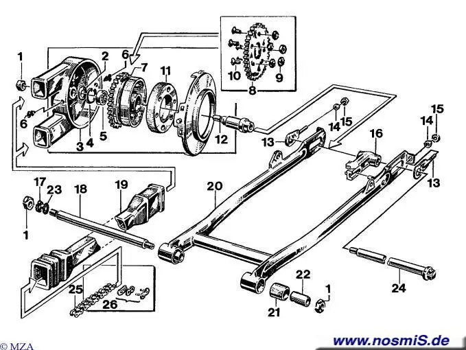

danke für die vielen antworten .es geht mir nicht danach wo die fußrasten angebracht sind sondern ob noch was zwischen strebe und schwinge ist . auf der linken explosionzeichnung teil 17 ist ne unterlegscheibe und was ist 23 ? hat jemand vielleicht ein bild wo diese strebe ab ist und nur die eingebaute schwinge zu sehn ist ?
mien gott ich hab doch was zu deiner Schwinge geschrieben. LEsen!!!
23 ist die Unterlegscheibe, nicht 17.
17 ist nen Federring und 23 und 17 kommen zwischen Strebe und Mutter, hat also nichts mit der Schwinge zutun
