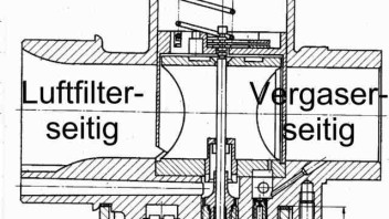

naja wie gesagt... bei den ganzen anderen vergasern die ich hatte ist das loch unten zu. siehe bild (vergaser seitig)wozu ist das....und warum sinn die anderen vergaser zu?
