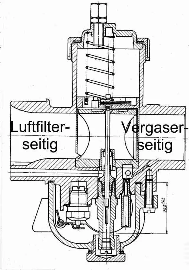

naja wie gesagt... bei den ganzen anderen vergasern die ich hatte ist das loch unten zu. siehe bild (vergaser seitig)
wozu ist das....und warum sinn die anderen vergaser zu? -
