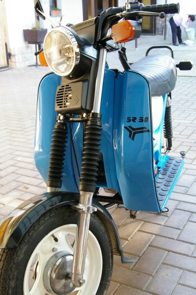

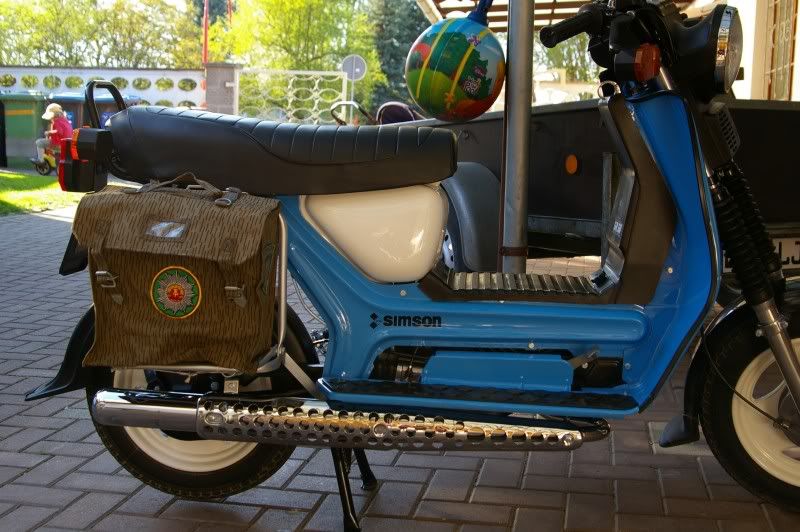

  • moin, super teil was du da aufgebaut hast. richtig lecker das ding!der lampenring kommt besonders gut. die tasche gefällt mir auch nicht, aber jeder wie er mag.
    bei den kettenschläuchen kann ich dir schubert empfehlen. für den sr haben die noch restbestände ddr-originalware!
    ne gelbatterie ist bei fahrzeugen die man selten nutzt absolut eine empfehlung wert.
