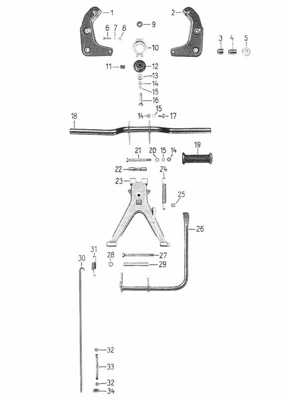

    Ich habe dir mal nen bild gemacht, wo man sehen kann, wo alles hingehört :b_wink:
    Und hier sind die Teile aufgelistet :b_wink:
    Gruß, Nico
  • danke für die bilder! also feder ist noch dran un was ich sonst so erkenn passt auch. nur der ständer muss erst ein bisschen angeschuckt werden damit er hochschnappt, aber er geht dann auch nicht in die richtige position(streift am rad). ich kanns mir irgendwie nicht erklären warum der nicht oben bleibt. aber es muss nur eine feder daran verbaut sein oder?
  • Ja, nur eine Feder!
    Als erstes prüfst du das Laggerrohr, dann die das Loch im Rahmen wo diese durchgeführt wird, eines von beiden ist ausgeschlagen...ich gehe vom Rahmen aus!
    Das der ständer nicht ganz hoch geht, kann an der Feder liegen, würde aber erst einmal das erste beheben, evtl hat sich dann das mit der Feder schon erledigt :b_wink:
    Gruß, Nico

    so hab jetzt mal den den standfuß abgemacht und den ganzen rost abgeschmieregelt und neu geölt un siehe da: MEIN STÄNDER GEHT WIEDER NACH OBEN :dma_smile2: und er streift nicht mehr am rad.
    gruß andy
