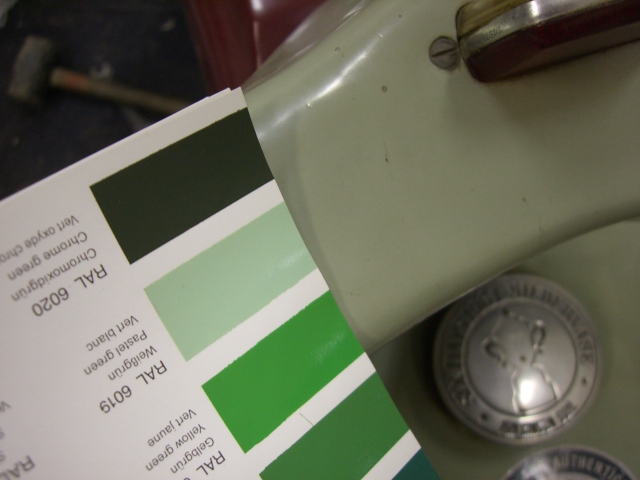

So einen Farbfächer hab ich mir nun besorgt.
Der gute Mann meinte die haben auch nen Farbspektrometer und die Lacke sind angemischt zwar etwas teuerer aber würden fast 100pro Treffer werden.
Vorteil ich könnte, guten Willen vorausgesetzt :smile: , hinterher das Ergebnis der Spektroskopie reintippeln, dann kann sichs jeder mitm Meßbecher selber zusammenwürfeln...
Na gut, ich geh jetzt erstmal nur mit Fächer an die Teile, schau mer mal.

Ich hab mal einen Farbfächer bei einem Sperber angehalten. Hab extra das Rahmenstück unterm Tank genommen,wo nichts ausgeblichen ist. Laut Fächer hatte ich die farbe gefunden. Nur beim Lackieren war der ton viel kräftiger.
Soviel zur Aussagekraft der Farbfächer

ZitatMich würde mal interessieren auf welches Ergebnis du mit dem Fächer kommst, weil ich im nächsten Jahr auch vor hab meinen Star zu Lackieren,
Das Rot schaut aus wie dieses Purpurrot?! (hab den Fächer jetzt in der Werkstatt liegen und mir grad nen blauen Finger gehauen - also keine Böcke mehr hinzugehen...!)
Allerdings ists auch die Frage, was du fürn Farbton möchtest (vielleicht sollte man langsam auf dieses rotbraun umsteigen, jetzt wo jeder rot macht ?) )
Aber wie befürchtet mit dem \"beige\" da gibts nix. (zumindest nix raliges hinsichtlich einfacher Lacke)
