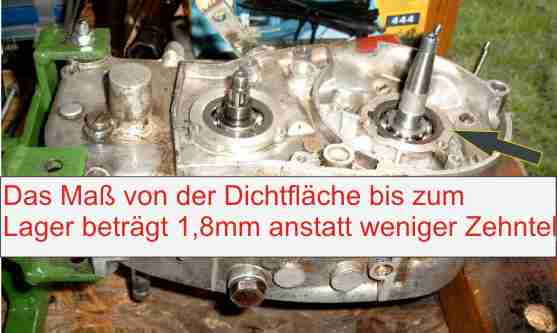

    hier mal ein Bild vor dem aufsetzen der rechten Gehäusehälfte.
    Jetzt sitzt eben der Dichtring direkt an der Kurbelwange :frown:
    Danke+Gruß Hartwig
  • ich habe jetzt von der Gehäusehälfte rechts auf das rechte Kurbelwellenlager 1,8mm Abstand! :eek:
    Das würde ja heißen daß ich 1,5mm ausgleichen muß?
    Kann das sein daß man soviel unterlegen muß?
    Ich habe halt noch nicht an Simsons geschraubt, deshalb die Frage. Nach meinen Erfahrungen sind immer nur Scheiben im zehntelbereich nötig.
    danke und Gruß Hartwig

  • ich denke ich habe den Fehler gefunden:
    angenommen ich habe wie auf diesem Bild:
    [/img]
    den inneren Simmerring auf die Kurbelwange geschoben durch ein zu festes eintreiben des rechten Kurbelwellenlagers.
    Andererseits habe ich halt so weit eingeklopft (mit Gefühl) bis das Lager auf der Kurbelwelle gesessen ist :frown:
    hier beim einschlagen des Lagers (die Gehäusehälfte war warm, der Innenring des Lagers auch:
    [/img]
    hinterher hatte ich dann eben die 1,8mm Versatz vom Gehäuse bis zum Lager
    [/img]
    rechts von der rechten Wange auf dem Foto ist der innerere braune Dichtring zu erkennen.
    [/img]
    Die Kurbelwelle ließ sich auch schwer drehen. Ich habe dann WD40 innen auf den Dichtring gesprüht, dann gings leicht :glowface:
    also: der Dichtring drückt auf die Kurbelwelle.
    Ich werde den Motor jetzt wohl fahren, vielleicht hälts ja.
    In der Anleitung aus den FAQs ists ja auch so erklärt wie ichs gemacht habe.
