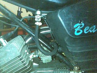

  • Hallo, ich habe heute wohl das Problem gefunden! bin aus versehen mit geschlossenem benzinhanhn losgefahren, nach ca. 15 sek, in denen er normal schlecht fuhr, zog er plötzlich mit ca. 1/3 mehr leistung los! ca. nach weiteren 7-8 sek fin er an zu stotter und ging aus (wen wunderts bei geschlossenem benzinhahn). ich versuchte dann, eine stellung des hahns zu finden, in der genug sprit kommt, dass er nicht ausgeht, aber trotzdem schnell fährt. das kann aber ja so nicht stimmen, außerdem war das kerzenbild hinterher braun wies sein soll. also wöre das problem theoretisch gelöst, nur woran liegts, dass der sprit scheinbar zu schnell durchläuft??
    liegts am gaser (schwimmerstand o.ä.) oder seht ihr auf dem bild unten sofort etwas, was an so einer benzinzufuhr sein sollte? (hinter der strebe auf dem bild gehts nur noch an den gaser)
    Gehört da ein benzinfilter dran? oder sonstwas was damit zu tun haben könnte??? hab da leider keine ahnung von, da das das erste 8aber sicher nicht letzte) moped ist!

  • Du weisst jetzt nur das es der Vergaser ist!! Mit dem Sprithahn hat das nix zu tun.
    Prüfe den Choke wie ich 2 Beiträge zuvor geschrieben hab.
    Ev. könnte dein Chokezug zu straff eingestellt sein.
    Als letzte Möglichkeit fällt mir ein das eine der 2 Düsen locker sind (oder die kleine verdreckt)
    Vll. ist auch das Schwimmernadelventil verdreckt.
    Wenn du dich nicht auskennst, dann lass lieber erstmal einen FAchmann ran. Du hast übrigens einen Bing-Vergaser
