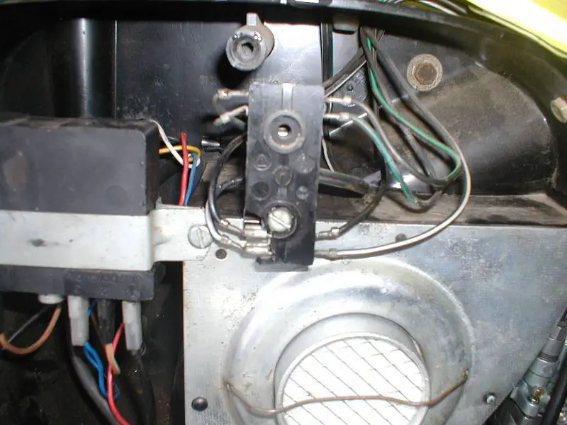

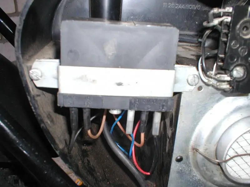

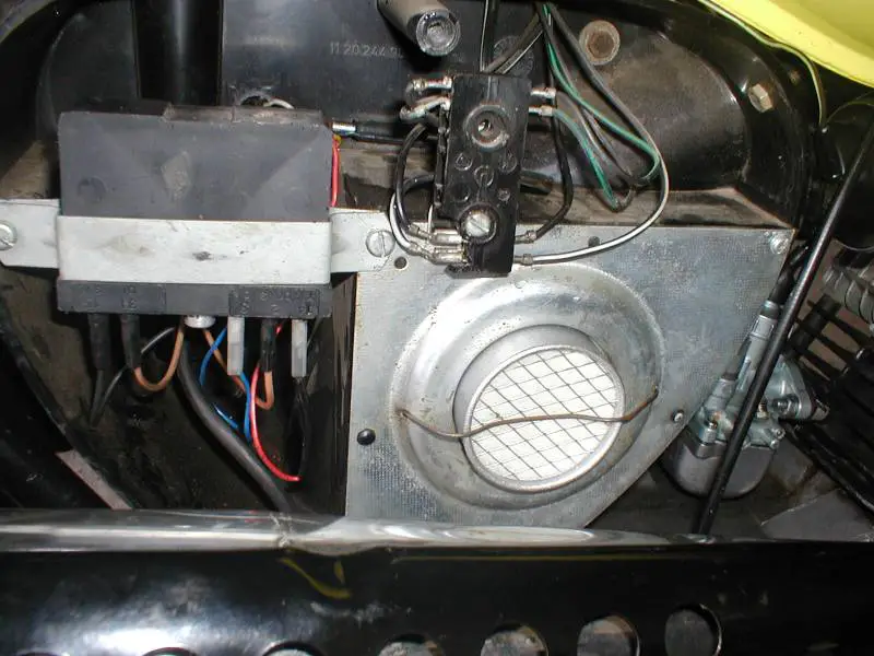

  • Richti. Die Zündung(Lichtmaschine ist hinter dem rechten Motorseitendeckel.)
    Das runde Teil unter dem Tank ist die außenliegende Zündspule.
    Ist es eine U- oder eine E-Zündung?
    Wenn es eine E-Zündung ist,hast du unter dem rechten Seitendeckel neben dem Luftfilter ein braunes Steuerteil mit 5 Anschlüssen.
    Einstellung der U-Zündung (denn die wird wohl verstellt sein):
    //www.simsonforum.de/phpm…el&cat=4&id=12&artlang=de
    Und das Warmstartproblem liegt bei einer U-Zündung zu 95 an einem defekten Kondensator. den würde ich auf jeden Fall wechseln.
    Der sitz auch in der Zündung. Das runde Teil,an das 3 braune Kabel gehen.
    Einfach Kabel ab,mit ner Zange drehend rausziehen und den neuen (3-5€) einsetzen. Auf festen Sitz achten!!!!

  • Zitat
    Original von tacharo:
    ist eine E-Zündung.
    Polradmarkierung zur Motormarkierung drehen.
    Dann die grundplatte so verdrehen,daß der Geber unten mittig zwischen den Magneten steht.
    *kopf-kratz* mal bitte für einen NichtFachmann :frown:
    Polradmakierung ist was und wo genau wie der Geber ? Und wo sind die Magnete ?
    SORRY aber wie gesagt NichtFachmann :)
