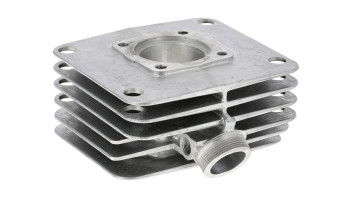

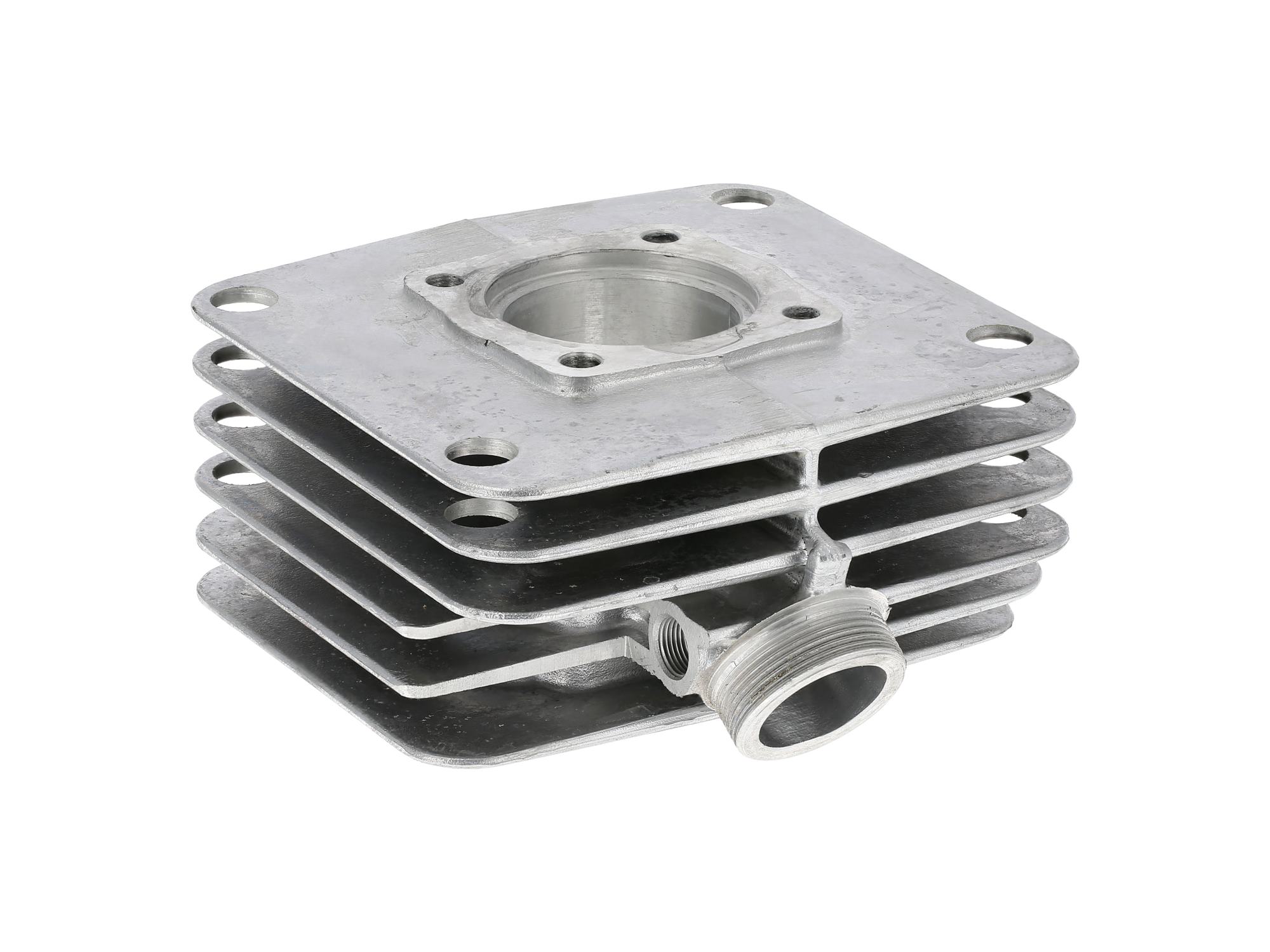

  • hab zum Thema Simson mit Katalysator gerade was gefunden, daher hole ich den alten Fred wieder hoch:
    https://www.akf-shop.de/oldtim…fuehrung-ohne-laufbuchse/
    sieht so aus als wurde die für den Katalysator benötigte Luft seitlich am Krümmerflansch zugeführt. Hatten die dann noch eine Pumpe oder sowas?
