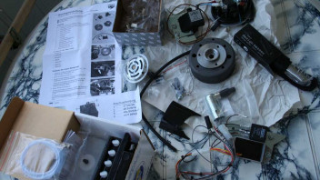

    Mal davon ab das ich die Idee mit selber was basteln garnicht verkehrt finde währe mein Problem dann gelöst wenn ich mir nen Umrüstsatz auf 12 V zulege?
    Wie schauts mit ner Vape Lichtmaschiene(Umrüstsatz S51 auf 12 V komplett) aus?
    Würde auch mein Bremslicht & Licht verbessern.
    Daher frag ich mich ob ich lieber darin investiere als jetzt für andere Bauteile geld aus zu geben.
    Ist der Preis für das Paket denn ok?
    Bockfahrer

  • Hi,
    ich hab erst wieder 15 € bezahlt wegen \"nicht anzeigen des Fahrtrichtungsanzeigers\".
    Naja ich blinke schon immer grad weil man unsere zarten Simmis immer etwas unterschätzt und da wollen alle schnell noch vorbei.
    Daher bin ich auch eher in die Richtung jetzt gegangen mit nem helleren Licht und Bremslicht.
    Und was bedeutet kein Spaziergang?
    Ich dachte bisher nicht das es nen Problem sein sollte die Schwungscheibe & Grundplatte abzumachen und diese zu erneuern und anschliessend die Kabel zu verlegen und Birnen aus zu tauschen.
    Kommen noch ungeahnte Schwierigkeiten auf mich zu?
    Eigendlich sollte ich auch nicht wirklich nen Elektrik-DaU sein als ITSE.
    Hab das set bei taubert übrigends heut bestellt.
    Bockfahrer
  • Eine Vape einbauen ist eigentlich kein großer Akt, Bei der Vape ist auch alles bei, was für die 12V Anlage von Nöten ist, außer Glühobst, Batterie und Hupe. Wenn du LED Blinker möchtest, muss noch ei anderer Blinkgeber besorgt werden, den gibt es aber in jeden Bikerladen für ca. 20€. Wenn Hilfe beim Einbau benötigt, weist du ja wie du mich erreichen kannst und wo ich wohne.
