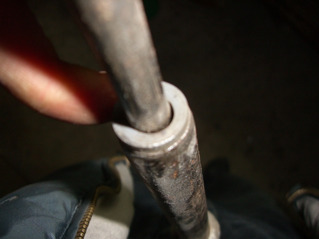

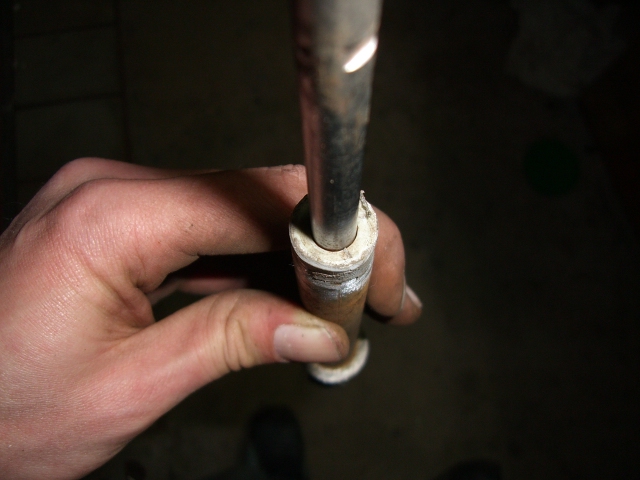

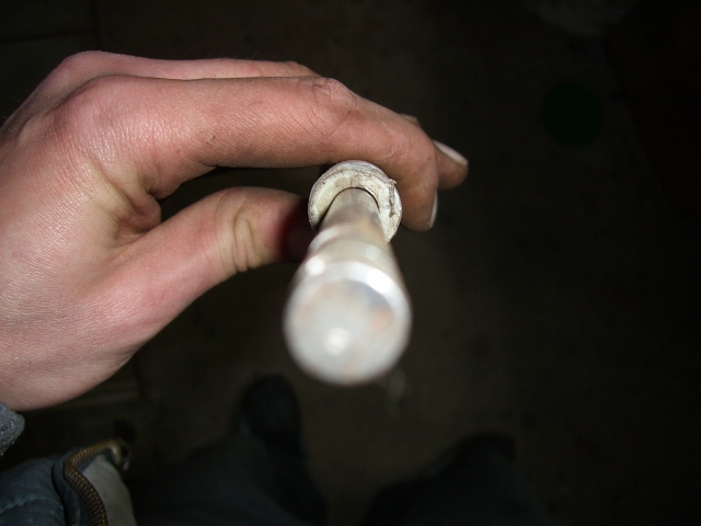

    Und hier mal noch was zu den Reibis, weil ich ja den Einen gestern zusammengestellt hatte...
    So sieht das aus, wenn das Reibelement eingelaufen ist - es wird langsam oval, viele fahren draußenrum mit weit schlimmeren Zustand, als das hier abgebildete
    Hier der Ersatz:
    Tragfeder mit zähen Fett konservieren...
    ...und dann isses gut....
    @HSS: die 2 Linken sind die Hinteren, die 2 Rechten die Vorderen
