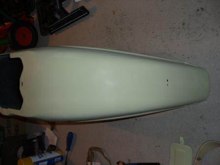

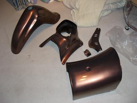

    wollte Euch mal ein paar Bilder von meinem Schwalbeprojekt vorstellen. Ursprung ist ne 64iger KR1/1.
    Ist bereits alles gecleant. Fast alle Teile sind grundiert und die Lenkerabdeckung und der Kotflügel bereits lackiert. Ist ein Flip Flop-Lack, der allerdings nicht extrem wirkt. Je nach Lichteinstrahlung braun, kupfer oder ein Hauch von orange.
    Ich habe bisher alles selber gemacht und mit Spraydosen grundiert und lackiert. Also es geht auch mit Spraydosen.

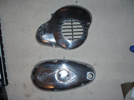

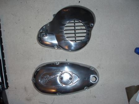

    Demnächst gibts Bilder von den polierten Motoren- und Bremsteilen. Der Rahmen ist mittlerweile auch lackiert und der Rumpfmotor eingehängt.
    Werde mir nen TKM Kolben holen, ein Freund überarbeitet noch den Orgi-Zylinder. 15ner Ritzel, 80/80iger Hinterreifen, Sportluftfilter und Renntüte liegen bereits parat. Ansonsten wollte die 1er orginal vom Motor belassen.
    Ach ja, die tieferen Dämpfer sind auch schon da.

  • Sieht bis jezz ja nicht schlecht aus.
    Aber: Ist das Lenkerblech nich von ner 2er?
    Mach weiter so und das wird ein absoluter Eyecatcher.
    mfg Lowrider
