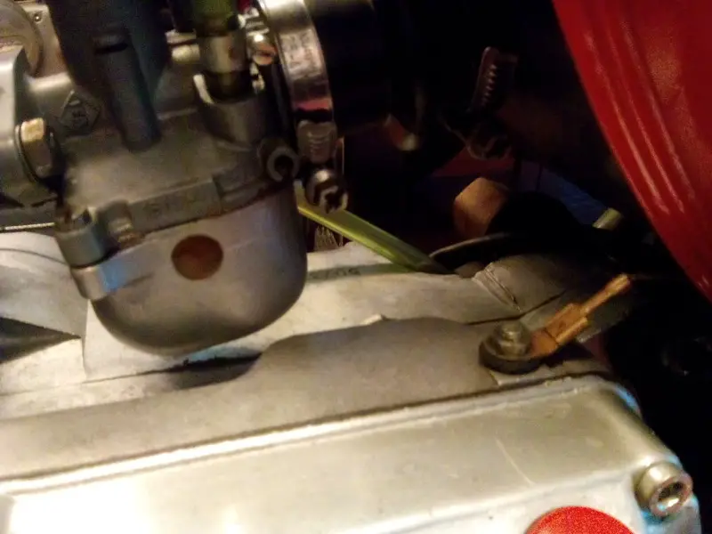

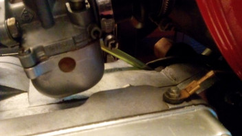

    Als ich letztens mein Vergaser nicht ordentlich eingestellt bekam, mußte also wieder ein Wanne dran glauben und ein Fenster bekommen.
    Ich holte mir vom Glaser ein Stück Glas und sägte ein entsprechendes Stück aus der Wanne. Eingeklebt wurde das ganze mit 2-Komponentenkleber von UHU.
    Das ganze ist jetzt benzinresistent und so war ich auch zu faul wieder eine normale Wanne zu montieren :mrgreen:
    So kann ich auch während der Fahrt mal fix schauen ob der Kraftstoffstand die geforderten 8 mm von oben aufweist :censored:
    Ja damit zeigte sich bei mir mit den „27 mm“ eben nicht der gewünschte Kraftstoffstand von 8 mm. Nach einer Weile biegen und Basteln hatte ich dann den Schwimmer so, das bei geöffneten Hahn (auf dem Bild stand das Moped ein halben Tag) der Kraftstoffstand zwischen den beiden Markierungen links am Fenster sich einpegelt und seitdem läuft das Maschinchen auch wie eine 1.
    Es ist schon erstaunlich wie viel der korrekt eingestellte Vergaser bewirkt ;) Davor hatte ich arge Problem beim Übergang vom Standgas und genrell in der Gasannahme.
