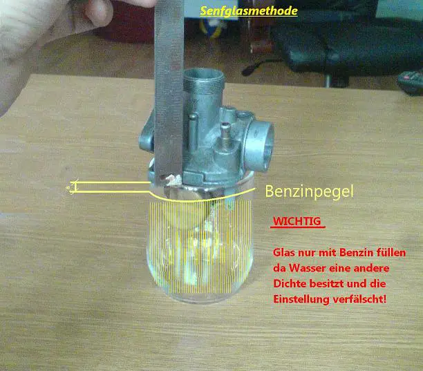

Ich wollte hier noch ein kleines Bild beitragen für Denjenigen die keine 2. Vergaserwanne zum zerstören über haben.
simsonforum.de/attachment/8717/ -
Da ich den Kraftstoffstand im Vergaser als überaus wichtig erachte möchte ich mich nicht auf das Einstellen der \"27 mm\" am Schwimmer verlasssen.
Hinzu kommt das das Volumen der Schwimmer nicht alle gleich sind und auch die Geometrie (und somit der Hebelarm) der neuen (Nachbau) Schwimmer nicht identisch mit den alten Originalschwimmern ist.Lange Rede kurzer Sinn ich wollte den Kraftstoffstand im Vergaser kontrollieren. Der erste Versuch:

Gerade am Anfang habe ich dem Schwimmer die Pest gewünscht. Ich nehme an 50 Prozent der Beiträge gäbe es gar nicht ohe meinen Freund den Schwimmer. Letzendlich seit der Senfglas Methode haben wir beide Frieden geschlossen.Die Methode mit dem Röhrchen funktioniert mit wenig Aufwand einwandfrei. Kann nicht nachvollziehen warum man die Schwmmerkammer mit Glasfenster nicht fertig kaufen kann. An sich ne schöne Geschäftsidee...
