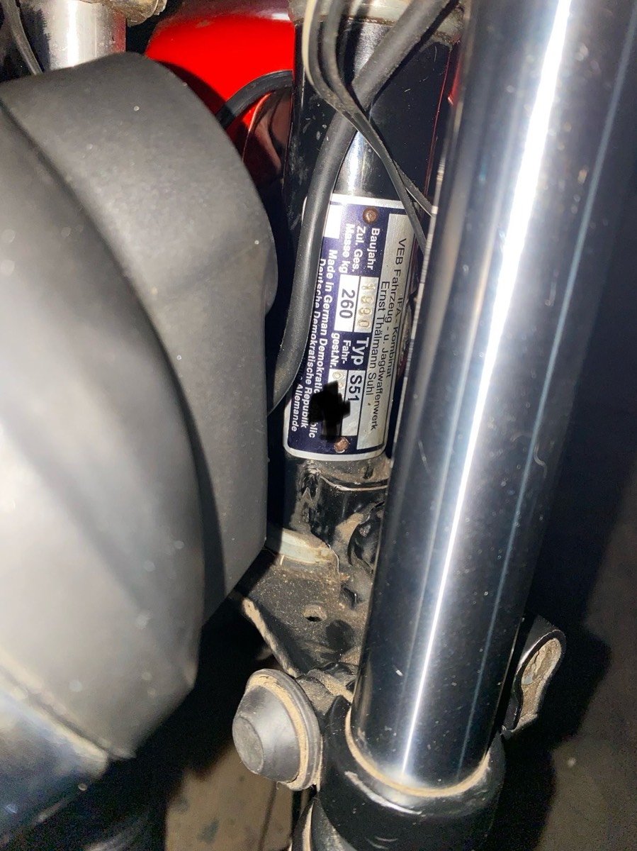

    Ich zitiere dich mal "Mir ist aufgefallen das unter „Typ“ nur S51 steht obwohl es Baujahr 1990 ist." :search: na machst Klick ?
    Also nochmal, ab 1989 sollte da bei Typ S51/1 stehen und so nebenbei das ist kein originales Typenschild.
    Ist die FIN auf dem Rahmen auch wieder selbst eingeklöppelt ?
    Schau mal hier, da ist eine Liste mit FINs vom Mopeds die als Reimporte enttarnt wurden.
  • Typenschild kannst selber anbringen, das bedarf keines TÜV, oder sonstigen Menschen. Kannst dir theoretisch auch eins malen wenn die Daten richtig drauf sind. Nur vorhanden MUSS eins sein.

    Da steht (und nicht nur da) ua. das für ein die Erstellung eines Ersatztypenschild der Hersteller zuständig ist und wenn der nicht mehr existiert die Zulassungsstelle/Prüfstelle der Ansprechpartner ist.
    Nur mal so rein informativ.
