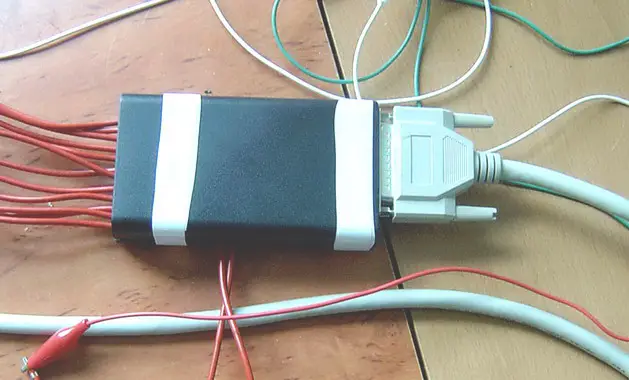

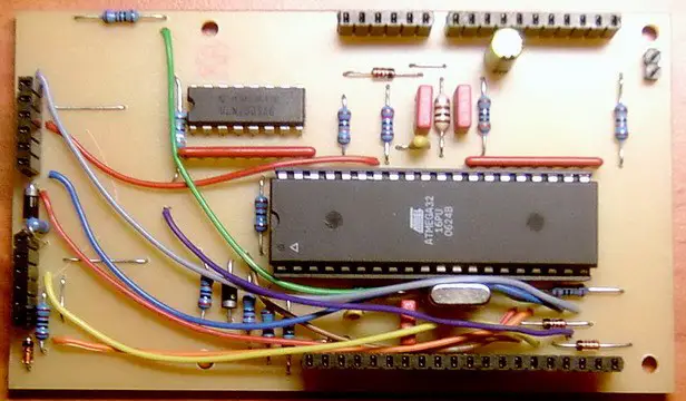

    Siehe Da, die erste Fertige MFA.
    Da wir probleme Hatten, jemanden zu finden, der uns doppelseitige Platienen herstellen kann (mit Durchkontaktierung), habe ich mich daran gemacht das ganze auf einseitige Platienen zu machen, heraugekommen ist dabei, das es zwei aufeinander steckbare Platienen sind.
    Die Test\'s auf dem Schreibtisch ergaben keinerlei Hardwaremäßige Probleme, nur mußte die Software etwas angepasst werden, was dank Charly, schnell gelöst.
    Heute habe ich, alles ins Gehäuse gebaut und am Wochenende, werde ich die MFA ausgiebig, an meinem Roller testen. Henne wird wohl hoffendlich Morgen mal seinen Reifen reparieren, damit er am Wochenende auch dabei sein kann.
    ok das wars erstmal, ich melde mich nach dem test am Roller wieder.
    Und jetzt noch paar Bilder.

  • Ich sag mal einfach ja, die platienen kann man ja Voll bestücken, oder eben die Bauteile weglassen, deren Funktionen man nicht benötigt. Soweit sollte das kein Problem sein, aber nur für Dich allen eine neue Platiene zu entwerfen, fände ich bissi übertrieben, wenn es auch so geht.
    Zu dem Display, klar kannst du auch ein kleineres Display dranbauen, allesdings muß dann die Software auch extra für dich angepasst werden, aber das ist auch von Charly von Anfang an so vorgesehen und wird dich sicher auch nicht die Welt kosten, zu den Einzelheiten, wende Dich bitte an Charly, ich will dir ja auch nix falsches erzähle.

  • So und ich hab jetzt nochmal schnell gemessen, allso das Gehäuse oder auch Blackbox, wenn du so willst hat die Maße:
    Höhe 30mm
    Breite 70mm
    Länge 122mm
    Und bevor du doch noch fragst, Nein das Display befindet sich nicht in dieser Box. Das kann sich dann jeder hinbauen wo er möchte, auch in den Luffilterkasten und in das Rücklicht, ich persönlich baue meins Display dahin, wo einst der Tacho war.
    MfG Rollerraser

    Im Groben Funktioniert die Software ja schon ganz passabel. Habe bisher fast jeden Tag mit Guido Telefoniert und Ihn mit updates versorgt so das er immer gleich Testen konte ob alles so Funktioniert wie es soll. Ich will damit sagen wenn feststeht, das die Hardware ok ist, steht weiteren Nachbauten nichts im wege. Die updates einzuspielen ist mittlerweile ein Kinderspiel und dauert keine Minute. Wenn ich da falsch liege Guido dann Berichtige mich aber bisher habe ich keine klagen gehört über die updatefunktion.
    Bis eine 100% Finale Softwareversion steht wird sicherlich noch einige Zeit ins Land gehen, da mir bestimmt immer wieder Sachen einfallen, die man Verbessern kann oder das dem ein oder anderen ein Fehler auffält der dann gefixt werden muss.
    Das ist wie bei Windows, das gibts schon so viele Jahre und trotzdem kommen ständig neue Updates, Fixes und Patche dazu und trotzdem kann man damit arbeiten und es Funktioniert.
    Also keine scheu davor die MFA nachzubauen, ich werde sie bestimmt weiter entwickeln.
    Zu der sache mit dem kleineren Display. Machbar ist das sicherlich für mich, die frage ist nur wann. Welche Funktionen willst du denn z.B. nicht haben wollen? Bzw. welche Funktionen willst du gern benutzen ? Geld Spart man mit der abgespeckten Version übrigens fast keins. Mein Problem liegt darin, wenn ich jetzt anfange an 2 Software Versionen zu Programmieren, 1x für 20x4 LCD und 1x z.B. 2x16 LCD dann ist das immer doppelte arbeit, für mich,. da änderungen ja immer in beiden Programmen vorgenommen werden müssen. Wenn die große Version läuft und das Interesse für eine MFA mit kleinerem LCD da ist, kann ich das in angriff nehmen aber das dauert dann auch leider wieder seine Zeit. Bin ja hier ein 1 Man betrieb beim Programmieren. Mit Henne, NetHarry und Guido habe ich hier im Forum zum Glück eine große Hilfe gefunden was die Hardware betrifft, so das ich dort entlastet werde, aber die Software ist mega Zeitaufwendig. Es gibt übrigens auch ziemlich kleine 4x20 Zeichen LCDs. Du kannst jedes nehmen das einen HD44780 komp. Controller hat.
