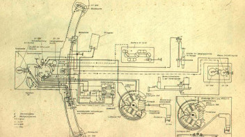

es musten alle kabel sitzen aber gibt es eine mase die über das schutsblech hinten leuft die etws mit der zündung´zutuhen hat
ne eigendlich nich aba hier schau selbst....
du ich habe disen plan auch für meine s51 b 1-3 aber es sind alle kabel dran ich glaube au das es die zünd spule ist und wie teuer sind die
