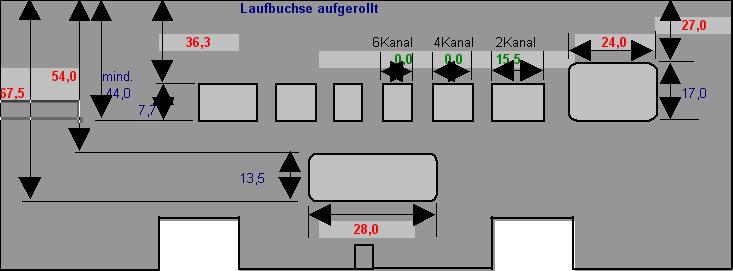

mhh bearbeite den Zylinder am besten nochmal auf 145° 112° 170° ... dann rennter...

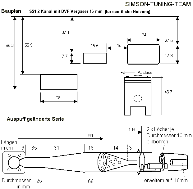

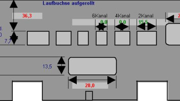

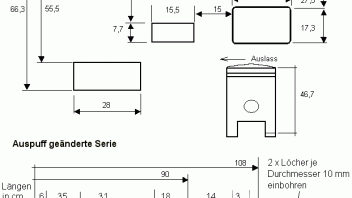

Also es reicht auf jeden Fall nicht, dass man den Auslass erweitert und alles andere original lässt! Bearbeite den Zylinder so, dass er die Maße aus dem Anhang besitzt und das teil läuft mind. 75km/h! Übrigens, die Maße sind von Reich(Bauplan 5PS)!MfG

übrigens auch als der s51 bauplan im anhang, da dieser plan die resodrehzahl stärker anhebt, was zwar auch mehr leistung zur folge hat, das fahrverhalten im unteren drehzahlbereich aber deutlich verschlechtert.
