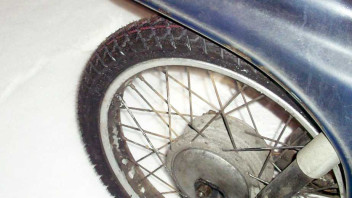

  • Also bei AKF sieht das nicht so Ballonartig aus.
    Das auf dem Photo sieht aber auch nicht aus wie eine originale 1,5x16 Felge, sondern breiter (es werden auch breitere Felgen von dem Versand angeboten, und eine mußte wohl für das Photo herhalten). Damit sieht das dann auch völlig korrekt aus, weil es korrekt ist.

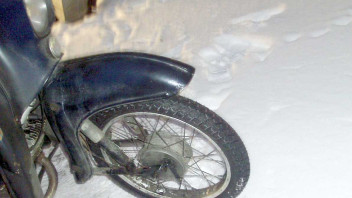

  • Keine Angst vor K66 80/80 Snowtex Reifen aufziehen.
    Ich habe gerade einen Versuch gestartet den Vorderreifen meiner Schwalbe aufzuziehen und was muss ich sagen es klappt, ich brauchte an letzten stück nur leicht mit dem Montierhebel nachhelfen.es gab keine beschädigungen an der Pulverbeschichtung.Einziges Manko war es das Ventil einzufrimeln.
    Alles insgesamt Sava 80/80 MC26 abziehen und K66 80/80 Snowtex aufziehen ca eine halbe Stunde.
    Morgen kommt der Hinterreifen rauf.
