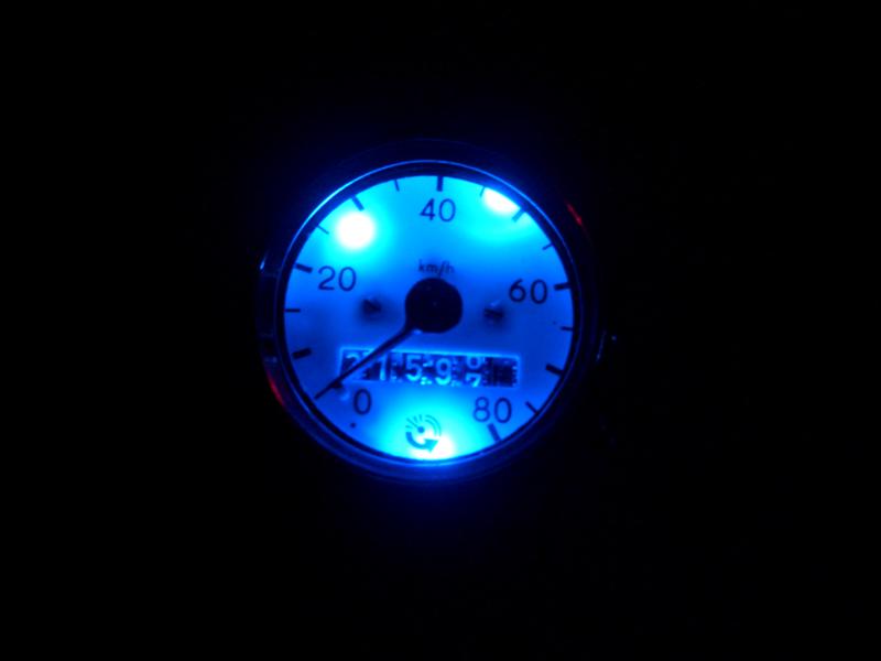

  • Ich hab mir 3 Blaue LEDs eingebaut. Musste den TAcho garnicht öffnen. Konnte die mit ner Pinzette an 3 Stellen unterbringen. Is jetz super hell. Wiederstände darf man natürlich nich vergessen...

    ich hab bei mir jetz auch zwei blaue LED\'s reingemacht und muss saagen das es einfach genial aussieht und es vorallem auch um einiges heller is
    (hab eine oben und eine unten vom tachoblatt) :d_zwinker:

  • da mir miene tachobirne auch durchgebrannt ist, hab ich jetzt auch blaues led-licht.
    ich hab mich allerdings nicht getraut,den chromring aufzubiegen und hab deshalb eine led da reingeschoben,wo vorher die birnenfassung drin war.
