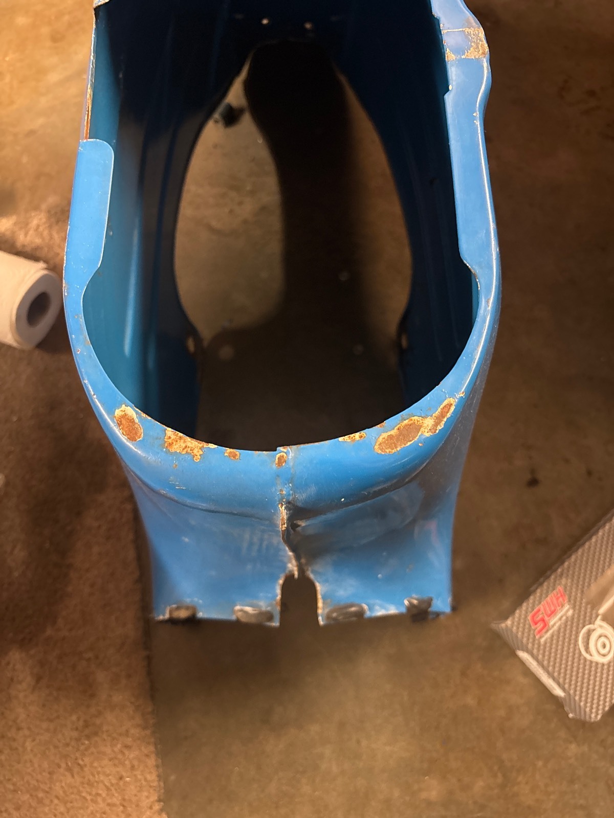

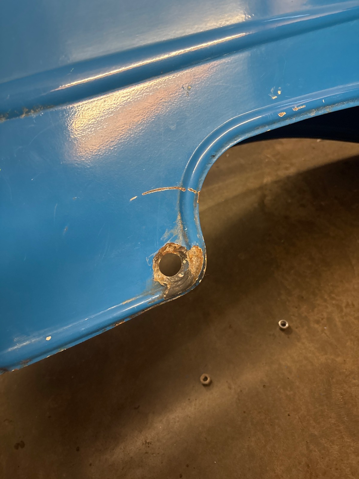

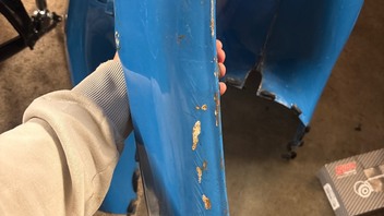

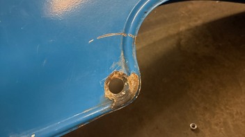

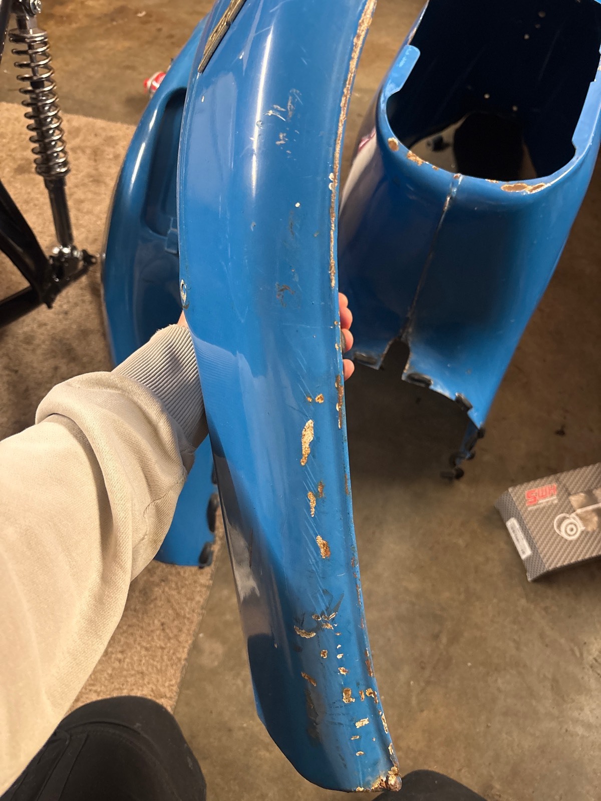

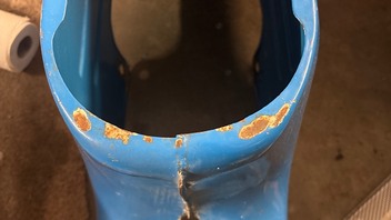

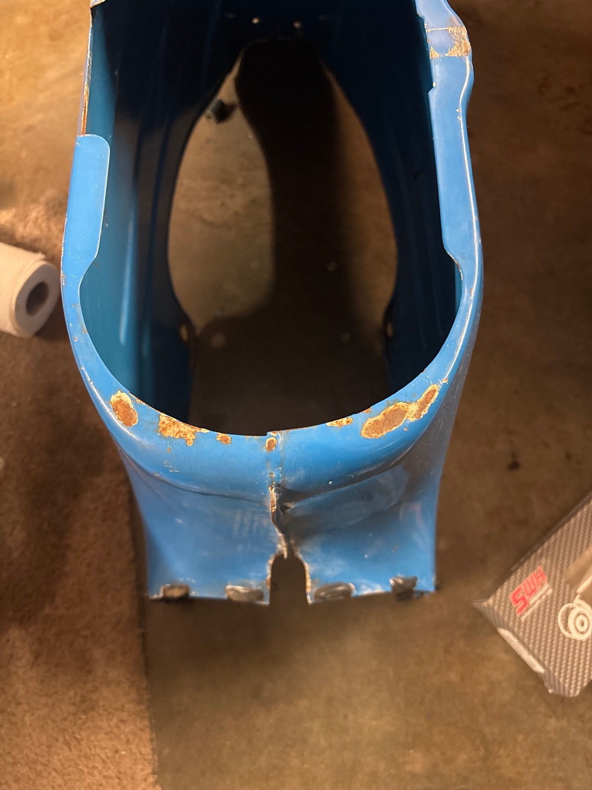

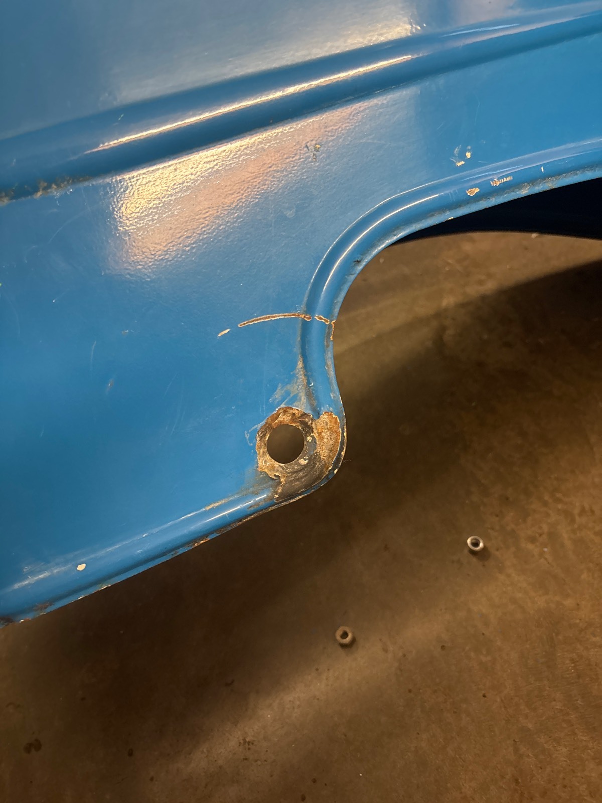

  • Hallo, ich bin dabei meine Schwalbe zu restaurieren und bin unschlüssig wie ich beim Blechkleid vorgehe. Es ist noch die originale Lackierung drauf, die ich auf jeden Fall auch erhalten möchte. Sie hat an einige Roststellen und Lackabplatzer. Ich habe schon viel von Owatrol gelesen und auch, das man da in Kombination mit guten Lack vorsichtig sein muss. Sollte man die Roststellen vorm behandeln abschleifen?
    Hoffe hier hat jemand Erfahrung damit und kann mir helfen.
    Gruß Leander
  • Hi - Owatrol wird direkt auf den Rost aufgetragen und wandelt diesen um. Besonders da es bei Dir ja nur leichter Rost ist reicht das. Wenn Du Schönwetterfahrer bist wird da lang nix passieren, das Blech ist dick. Ob es den Lack angreift kann ich Dir nicht sagen, aber es gibt Schwalben die im Rat look mit Owatrol versiegelt werden. Die müssten es wissen.
    Da der Lack ja noch gut aussieht würde ich den auch erhalten. Schwalben in diesem Zustand werden rar.
