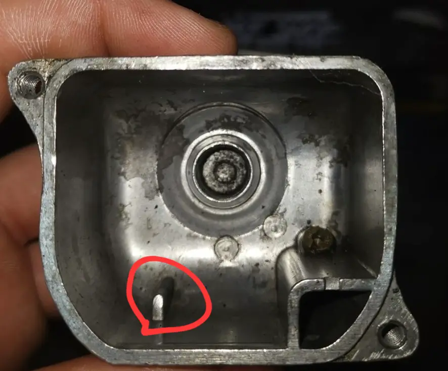

    Ich habe folgendes Problem an meiner S51 und zwar springt sie sehr schlecht an und zwar muss ich sie dann am Anfang erstmal eine halbe Minute mit Choke warmlaufen lassen und immer wieder gasgeben das sie nicht absäuft was soweit glaube ich auch normal ist, und dann muss ich sie ohne choke auch nochmal warmlaufen lassen da sie sonst kein richtiges Gas annimmt.Jedoch springt sie auch wenn sie an ist, erst nach 3-4 Kick an, auch wenn sie 2 sek davor noch lief, kurz Zündung aus und wieder an, brauch ich wieder 4 Kicks.
    Was ich dazu sagen muss ist, dass das erst ist, seitdem ich den Schwimmer meinen neuen 16n1-11Vergaser mit dem AKF 3D Messwerkzeug eingestellt hab, da dieser die ganze Zeit übergelaufen ist, was daran lag, dass er im geschlossenen Zustand nur 26mm hatte, was ich nachgestellt hatte, seitdem springt sie schlecht an, läuft jedoch auch nicht mehr über….

  • Klingt fast so als sei nun zu wenig Spritt in der vergaserwanne.
    Mach mal den Benzinhan auf und lass den vergaser voll laufen.
    Bau den vergaser vorsichtig aus so das kein Benzin ausläuft. Dann öffne den vergaser und stell die Wanne auf eine waagerechte Stelle.
    Wenn das bezin tiefer ist als der Steg dann stell den Schwimmer neu ein. Ist das spritniveau genau bündig oder 1bis2 mm höher dann passt alles und der Fehler liegt woanders.
    Wenn du den vergaser dann eh schon offen hast, zerleg ihn komplett puste mal sämtliche Löcher mit druckluft durch. Kontrolliere jedes Loch (auch die kleinen im Düsenstock und das fürs Standgas) obs frei ist.
