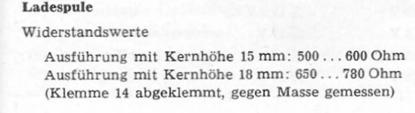

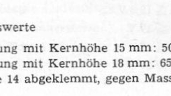

    Es gab mal irgendwo einen Schaltplan für einen Prüfadapter ählich EEZ 004 mit zwei LEDs, keine Glimmlampe, mit dem man schnell die Funktion der Grundplatte am roten und blauen Kabel (Ladespule und Geber) prüfen konnte. Hat den vielleicht noch jemand? Ich konnte ihn über die Suche nicht finden. Und: Ich habe gelesen es gäbe eine Möglichkeit den Geber auf der Grundplatte einzeln zu kaufen und auszutauschen, halte ich zwar für unwahrscheinlich da vergossen aber weiß jemand näheres darüber? Final: Habe gerade wieder eine Grundplatte mit einem weißen DDR Geber nach der üblichen Vorgehensweise (öffnen und nachlöten) Instandsetzen können. Hat jemand eine zuverlässige Methode gefunden, wie man die aufgeknabberte Seite wieder wasserdicht und dauerhaft verschließen kann?

  • Ja schon klar, kann man messen. Den Prüfadapter klemmst du an rot blau und braun, kickst einmal und weißt sofort was los ist. Ist auch recht klein, kann man ins Bordwerkzeug packen. Insgesamt ein praktisches Ding zur Anamese.
