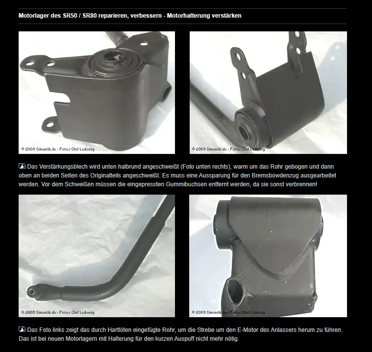

    ich bin auf der Suche nach einer Anleitung für ein Verstärktes SR50 Motorlager bzw. nach der Anleitung von Martin (Simantik).
    Da waren damals ja ziemlich coole Ideen dabei um das ganze etwas Steifer/Haltbarer zu machen. Vielleicht hat jemand sein Motorlager so umgebaut und kann mir mal 1-2 Bilder zukommen lassen.

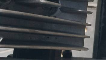

  • Irgendwie erkenne ich da garnichts. Kannst nochmal mehr Bilder machen? Aber ja, sowas suche ich damit der Motor nicht mehr so vibriert.
