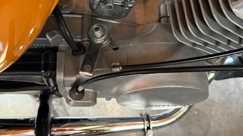

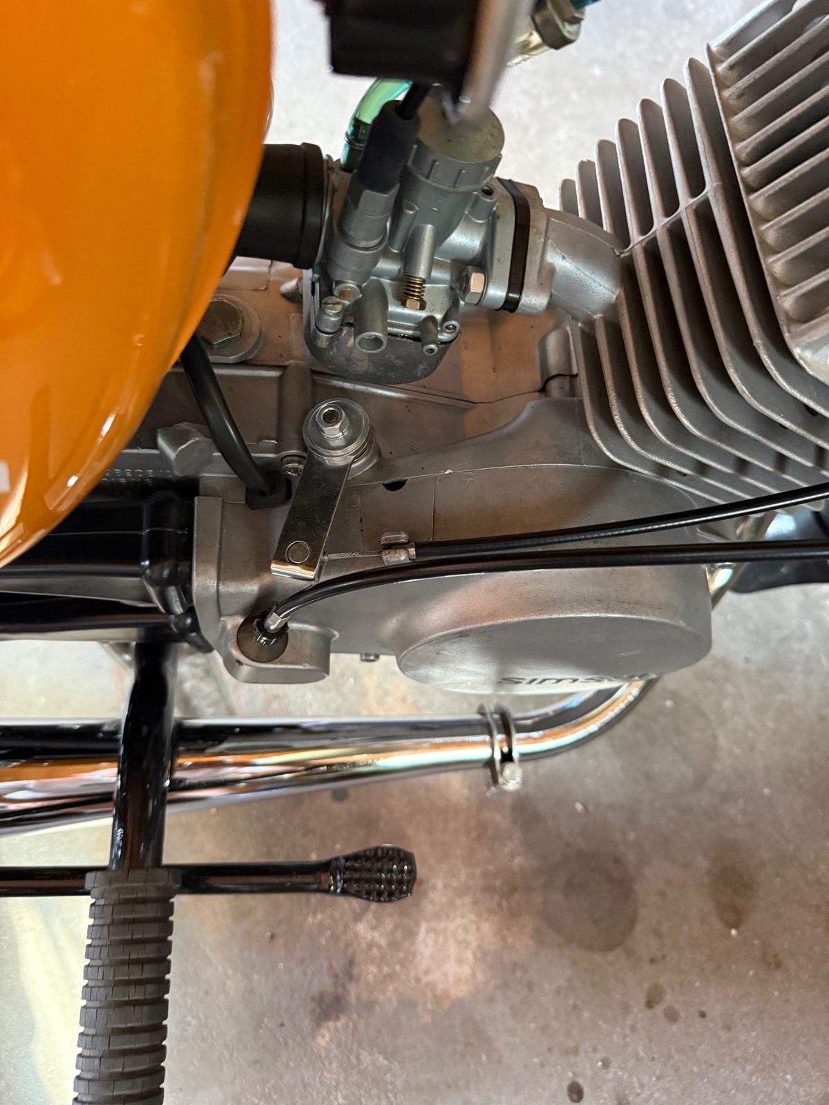

  • Danke euch für die Beiträge. Das Einstellen hat funktioniert und die Probefahrt war erfolgreich. Ich habe jetzt ein leichtes Spiel am Kupplungshebel. Den Hebel am Motor sieht man auf dem Foto, vielleicht hilft es jemandem.
