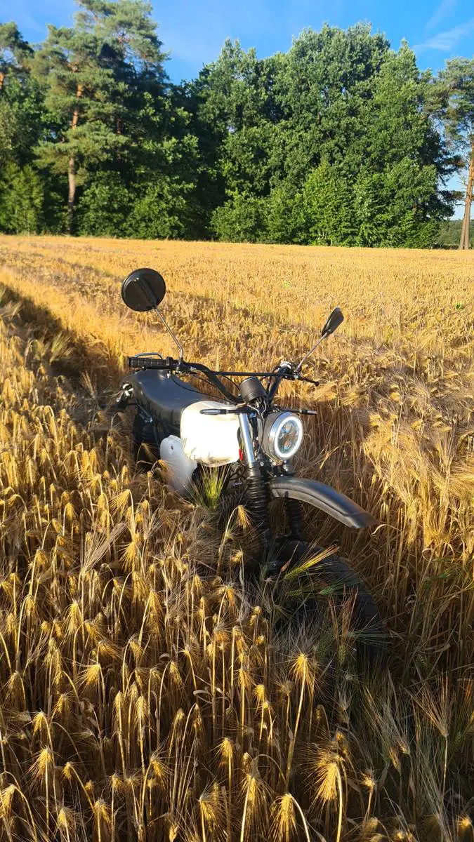

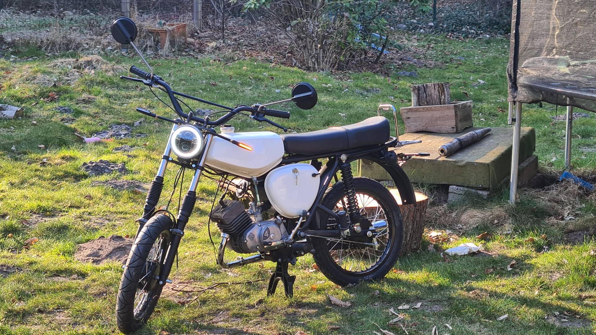

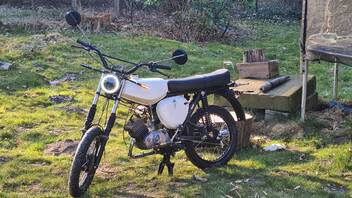

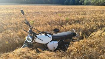

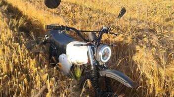

  • Hier zusehen ist meine S51 aus Familienbesitz.
    1982 wurde das Ingenieurswunder von meinem Onkel bestellt und regelmäßig gefahren, zusammen mit meiner Großmutter, welche damit auf den Betrieb gefahren ist. Später wurde sie an meine Mutter übergeben, welche die Simme aber nicht viel gefahren ist.
    Daraufhin wurde sie weiter gereicht an meinen Cousin, welcher einige Wartungsarbeiten gemacht hat.
    Schließlich ist sie doch wieder bei mir im Norden gelandet, und stand seit 2019 bei uns in der Garage.
    Gefahren ist sie immer wie eine Eins. Nur waren die über 40 Jahre ihr mitlerweile eindeutig anzumerken, mit tiefen Roststellen. Also habe ich mich Dezember 2024 daran gemacht, das gute Schmuckstück wieder fertig zu machen.
    Sie wurde vollständig zerlegt, Rahmen gepulvert. Elektronik vollständig erneuert, Powerdynamo installiert. Von einem Kollegen wurden mir ebenfalls einige Teile überlassen.

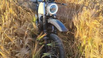

    So wie sie hier vor euch steht, ist sie als Alltagsfahrzeug gedacht. Deshalb auch die LED-Beleuchtung. Morgens von nem Sattelzug umgenietet zu werden steht nämlich. nicht wirklich auf meiner To-Do-Liste.
    Vergaser und Zündung wurden nach dem Video übrigens erneut eingestellt.
    VID-20250703-WA0001.mp4
  • Wieso wäre die LED-Beleuchtung nicht zulässig? Sie verfügt über eine ECE Zulassung...
    Der Scheinwerfer hat doch nur ein E-Zeichen oder ?
    Wenn der Scheinwerfer alle Kennzeichnungen über seine Funktion haben sollte, siehe hier
    https://www.jfuehr.com/lexikon/angaben-auf-scheinwerfern/ , habe ich nichts gesagt.
    Wenn der nur ein E-Zeichen hat, steht dieses wahrscheinlich nur für eine Prüfung auf elektromagnetische Verträglichkeit und weil ihn sämtliche anderen Kennzeichnungen über seine Funktion/Zulassung fehlen, nicht zulässig.
  • Danke für den Hinweis.
    Ich habe mir das nochmal angeschaut und diese Beschriftung gefunden.
    CR-BS ist da nicht mit aufgelistet. Was bedeutet das denn? Oder schaue ich an die Falsche Stelle, und es gibt gar keine Zertifizierung?
