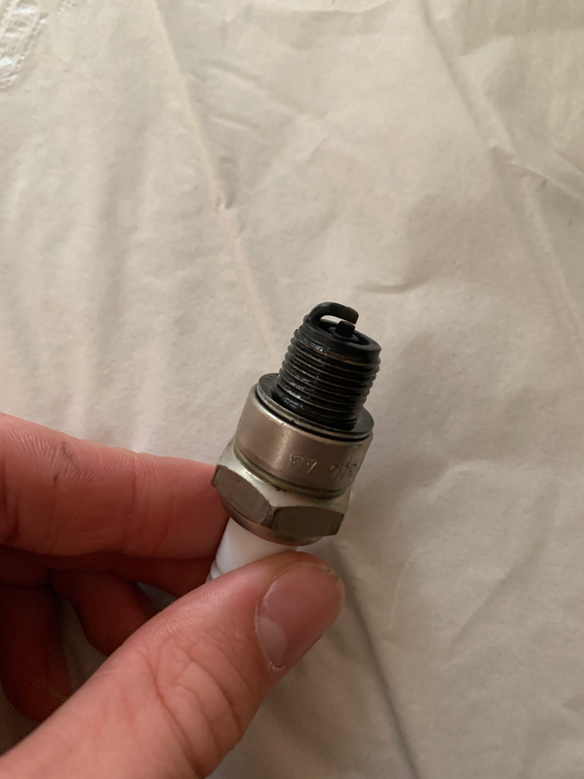

  • Unterbrecher und Grundplatte sind richtig festgeschraubt. Mit ner neuen Zündkerze kann ich es mal noch probieren, Aufwohl diese noch nicht so schlecht aussieht.
