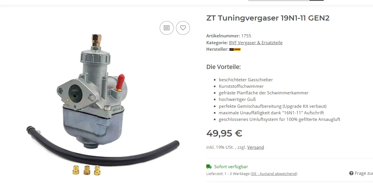

    Ich habe mich jetzt für den LT 60 Reso entschieden. Doch nun fehlt mir noch eine vernünftiger Vergaser, weiß aber nicht wo ich kaufen soll. Schon ein 19er soll es sein.

  • Auspuff: AOA2,5 von Jack Motor ( Polen ), ca. 85€ komplett, 19er Vergaser von 2 Takt Factory Jung ( mit Mikuni Einstellung ) ca. 75€ , Filu- Luftfilter ca. 23€ ( Umbau nach LT auf ein grobporigen Filtereinsatz ) oder den nach innen gehenden einbauen und den feinen Filter ersetzen ).
  • Fahr den 60er Reso mit ori 16er Vergaser(80erHD) und lediglich max. gekürzten Krümmer im 3 Gang Moped und das fährt 85 laut GPS
