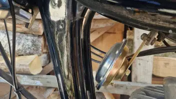

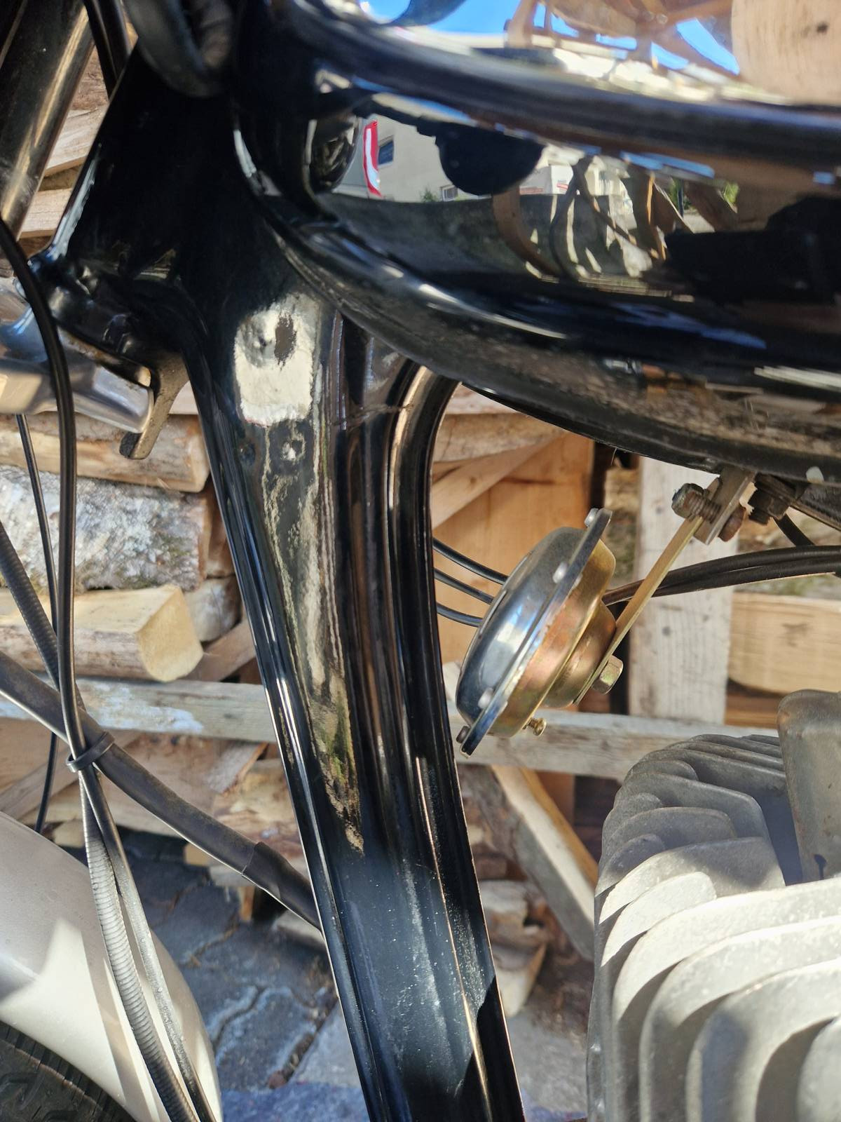

    Hab mir gestern eine MZ TS 125 zugelegt.
    Und heute nach dem abladen einen leichten riss am Rahmen entdeckt.
    Die sollte eigentlich nächste Woche zum TÜV. Ist das Problem so groß wie ich es glaube? Totalschaden?
    Ich weiß das hier keiner Röntgen Augen hat. Wäre aber dankbar für jeden Rat
  • Rissstelle metallisch blank schleifen, Rissenden abbohren ( z.B. mit 3 mm Bohrer ), Riss schweißen z.B. mit WIG, Zusatzwerkstoff / Schweißdraht 1.77. Geschweißte Stelle verblenden, egalisieren. Farbe wieder rauf- fertig.
    Einmal editiert, zuletzt von -simme- ()
  • Also doch eher reparabel, danke dir.
    Dann Werd ich mal meinen metallbauer fragen ob er mir das machen kann.
    Vielen lieben Dank. Das rettet meinen sonntag
  • Das meiste ist reparabel. Man könnte sich natürlich auch einen lizenzierten Rahmen Schweißer suchen, der dass schweißt. Dann noch eine Rissprüfung an der geschweißten Stelle oder eine Röntgenprüfung. Das wird dann etwas teurer.
