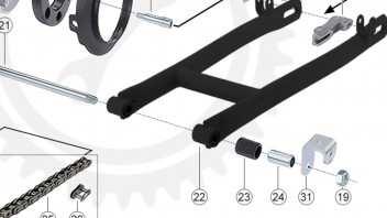

    Ich hab grad ein Problem an einer Schwalbe, wo ich den Hinterradschwingenbolzen neu gefettet habe.
    Ich bin mir grad unsicher, welche Teil sich da bewegen sollen, und welche nicht.
    Ich gehe mal davon aus, dass sich der Haltewinkel der Haube nicht bewegen soll.
    Die Hülse im Gummilager des Schwingenauges muss nich ja eigentlich mit drehen, weil der Gummi alleine die Drehbewegung nicht ausgleichen kann. Reibt dann die Hülse am Haltewinkel?
    Und der Schwingenbolzen dreht sich nicht?
    Eine ähnliche Frage wurde schonmal 2014 gestellt, allerdings nichtbeantwortet.
    Anbei die Explosionszeichnung.
  • Also normalerweise bewegt sich die Hülse nicht im Gummi sondern reibt am Haltewinkel, so wie auch an der S50/51.
    Mittlerweile gibt es hier ja auch die Option einer Nadellagerung, das ist im Normalfall allerdings nicht notwendig. Warum genau es damals so konstruiert wurde kann ich dir leider nicht sagen…
