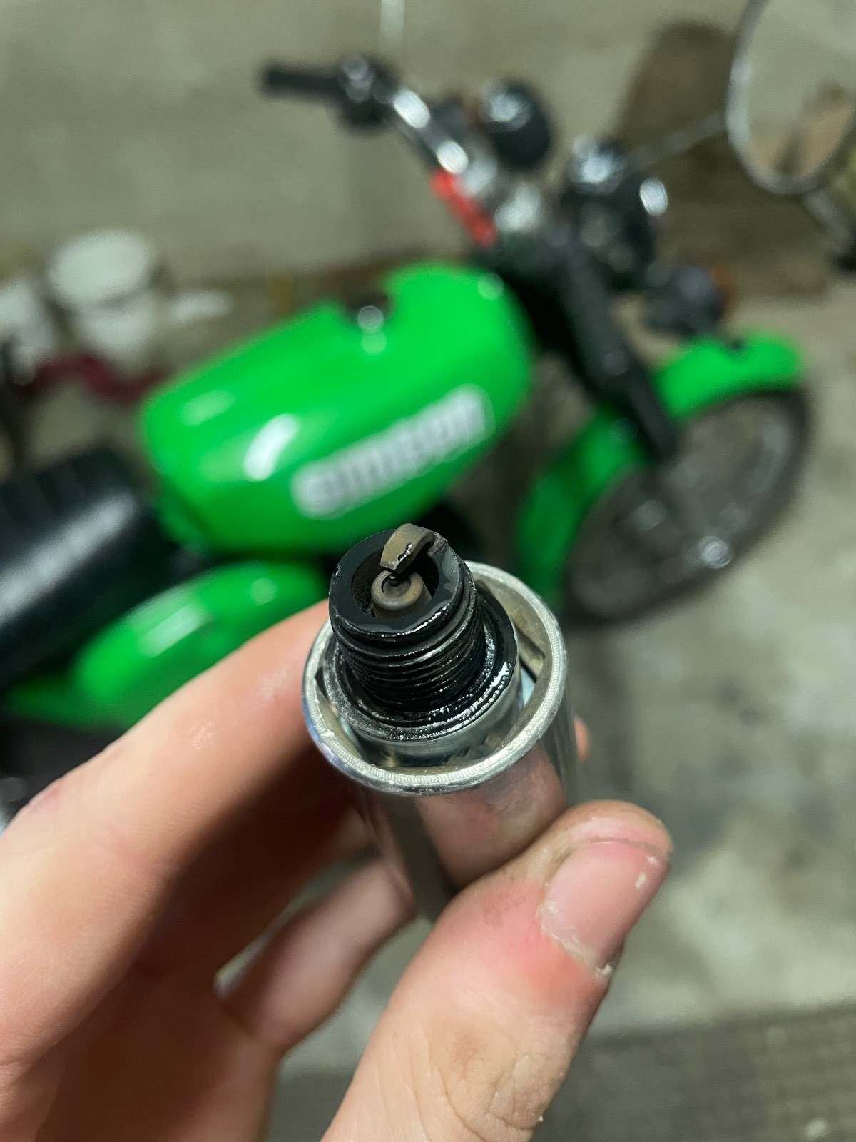

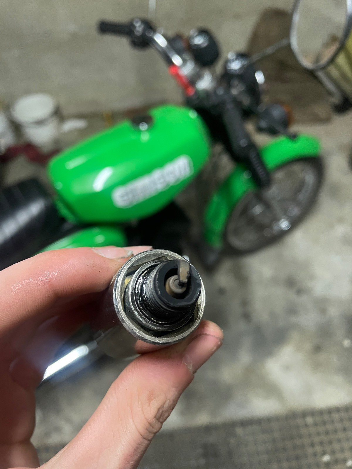

    (Anbei noch ein Kerzenbild)
    (Die verkratzten Stellen kommen von mir, weil die Kerze nicht in der Nuss bleiben wollte)
