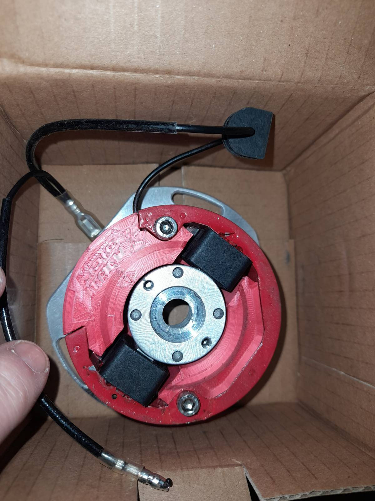

    wir haben heute in unser Projekt Cross-Star eine Moto Italy verbaut. Man kann eigentlich nicht viel falsch machen. Es sind ja nur ein schwarzes " Plus" Kabel an das Zündmodul und das Massekabel direkt am Zündmodul am blanken Rahmen zu befestigen. Extra Massekabel zum Motor ist dran . Der Durchgang der Kabel ist geprüft. Grundplatte hat auch Durchgang zur Masse.Das Totkabel ist noch nicht am Zündschloß(2) dran Kein Funke. Kerze, Stecker, Zündkabel gewechselt, alles leider ohne Erfolg. Die Zündung ist neu und inverbaut gewesen. Was kann sonst der Fehler sein? Vielleicht sieht man ja den Wald vor lauter Bäumen nicht. Hat jemand einen Tipp? Oder haben wir doch ein Montagsgerät erwischt? Danke für eure Hilfe. 👍

  • Nen Werbung sollte es nicht werden. Ich geb dir aber Recht, harte Kost beim Lesen der Anleitung. Die Verkäuferantwort steht noch aus. Da aber aus der Grundplatte keinerlei Meßwerte abzugreifen sind, wird sie wohl doch defekt sein und zurückgehen. Danke aber erst mal.
  • Hm, ich denke, das Teil ist hinüber - schade ums Geld - da der Verkäufer sicherlich aufgrund von Einbaufehlern jede Haftung ablehnen wird. Für mich sieht das nach einer Fake-Zündung aus. Man nimmt eine Alibaba-Zündung für 20 $ und baut eine Grundplatte, Adapterplatte dazu und dreht den Rotor passend, macht dann noch aus 3D-Druck daraus eine namenhafte Zündung "Moto Italy". Findet man nirgends...

  • .....ich denke auch, dass sie hin ist.....na hoffentlich bestätigen sich deine Befürchtungen nicht. Mal sehen was rauskommt bei der Reklamation. Laut erster Rückmeldung muß sie funktionieren.....Danke aber für deine Rückmeldung. Ich gebe mal ein Update, wie es gelaufen ist.
  • ...., und sie läuft doch....haben heute noch mal alles zerlegt und geprüft. Die Schrauben, die am Stator die Masseverbindung zur Grundplatte herstellen, saßen wohl nicht richtig. Neu montiert und siehe da, eindluch ein Meßwert am Multimeter und dann tatsächlich auch ein schöner und stabiler Funke. Hatte nicht mehr so recht dran geglaubt.....Der Motor läuft schon mal, dreht auch gut hoch und läuft sauber. Mal sehen wie es dann im Fahren ist und wie es mit der Haltbarkeit aussieht. Im Moment erst mal Entwarnung, auch wenn ich eure Bedenken durchaus teile. 👍
