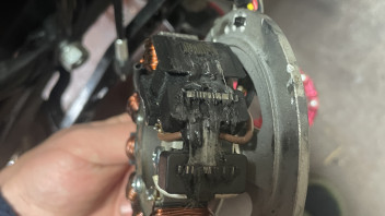

Die ist Schrott.
Denke mal das Kurbelwellenlager hin oder war die GP lose.
Si
Sie hat aber bis zum Schluss funktioniert
Muss ich nur das Polrad tauschen?
Kurbelwellen Lager sind auch noch Top
GP war auch fest
Da ist nur dreck reingekommen, weil da ein kleines Loch ( Ausbruch im Gehäuse ist )
Wahrscheinlich dadurch 😤 kann man nix machen
Ist doch beides hin, so wie die Geber aussehen war eh nur noch eine Frage ob damit morgen oder übermorgen deswegen stehen geblieben wärst.
Ohne die Ursachen zu beseitigen, brauchst Du die Teile auch nicht zu tauschen.
Da ist nicht nur Dreck drin gewesen, sondern auch große Hitze.
Ich denke das ich die Grundplatte noch retten kann da ich das Plastik vom Polrad einfach abmachen kann ohne das ich die Grundplatte beschädige. Was meint ihr
Es sieht auf dem Bild schlimmer aus als es ist !!!
Das Polrad ist hin.
Die Hitze kommt durch den dreck da dieser zwischen GP und PR gerieben hat
Danke für die schnellen Antworten
Schau dir mal die Zündimpulsgeber und Ladeanker an speziell die Spulenkerne und Vergleiche mal.

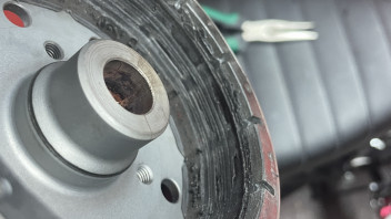

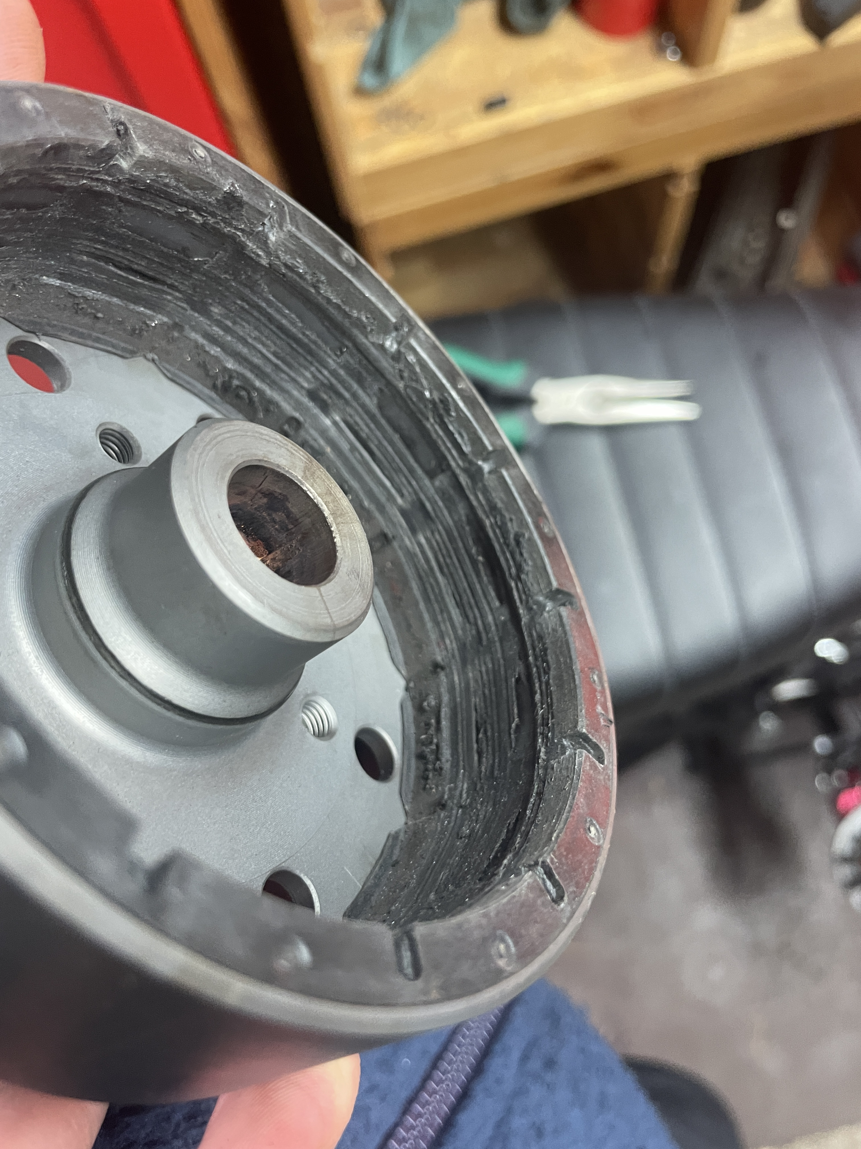

Dieses Plastik kommt vom POLRAD und ich konnte es einfach abmachen.
Wie wenn man beim 3D Druck dir Ports oder wie das heißt ( kA ) abmacht. Wenn jemand weiß was das ist.
Gibt es sonst noch irgendwelche Probleme die Auftreten könnten.
Sie sieht jetzt so aus wie auf den Bildern die mir geschickt wurden.
