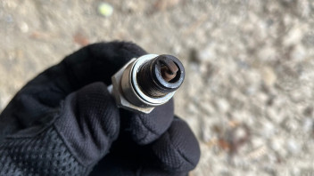

  • Guten Abend an alle,
    Ich habe folgendes Problem: meine Zündkerze ist sehr schwarz und nimmt auch nicht überall die Farbe an also ist nicht überall schwarz. Ich habe den Vergaser nach Anleitung von den Zweiradgebern eingestellt und die Simme läuft auch echt gut. Sie geht gut nach vorne und ich schaffe damit knapp 70 km/h. Das Kerzenbild ist aber halt echt schlecht.
    Ich fahre eine S51 mit Vape Zündung, einen normalen 50er Zylinder, BVF 16N1-11 Vergaser mit den richtigen Düsen, und die Teillastnadel ist ebenfalls richtig eingehängt. Der Startvergaser klemmt auch nicht, sondern schließt.
    Der Motor wurde General überholt, stand aber einige Monate (zieht Getriebeöl über simmeringe?)
    Weiß jemand woran das schlechte Kerzenbild liegen kann?
    Ich danke schonmal im Voraus,
    Liebe Grüße

  • Hey, danke für die Antwort.
    Der Seitendeckel ist kein Nachbau das ist der originale.. der Vergaser ist neu (geputzt und kontrolliert) und der Startvergaser passt soweit auch..
    Getankt hab ich 1:50 mit 2T MZ-405 Öl.
    Die Zündkerze ist außerdem etwas „rußig“.
    Zündkerze hat einen Wärmewert von 260 (Isolator spezial 260). Den Elektrodenabstand kann ich nicht messen weil ich dieses Werkzeug dafür nicht hab..
    Aber sonst ist eigentlich alles ausgeschlossen.. Evtl. liegt es an dem Zündzeitpunkt? Die Vape Zündung hatten wir damals eher grob eingestellt (schon mit dem richtigen Abstand zum OT) aber nicht abgeblitzt.
    Liegt es daran?
    Liebe Grüße
