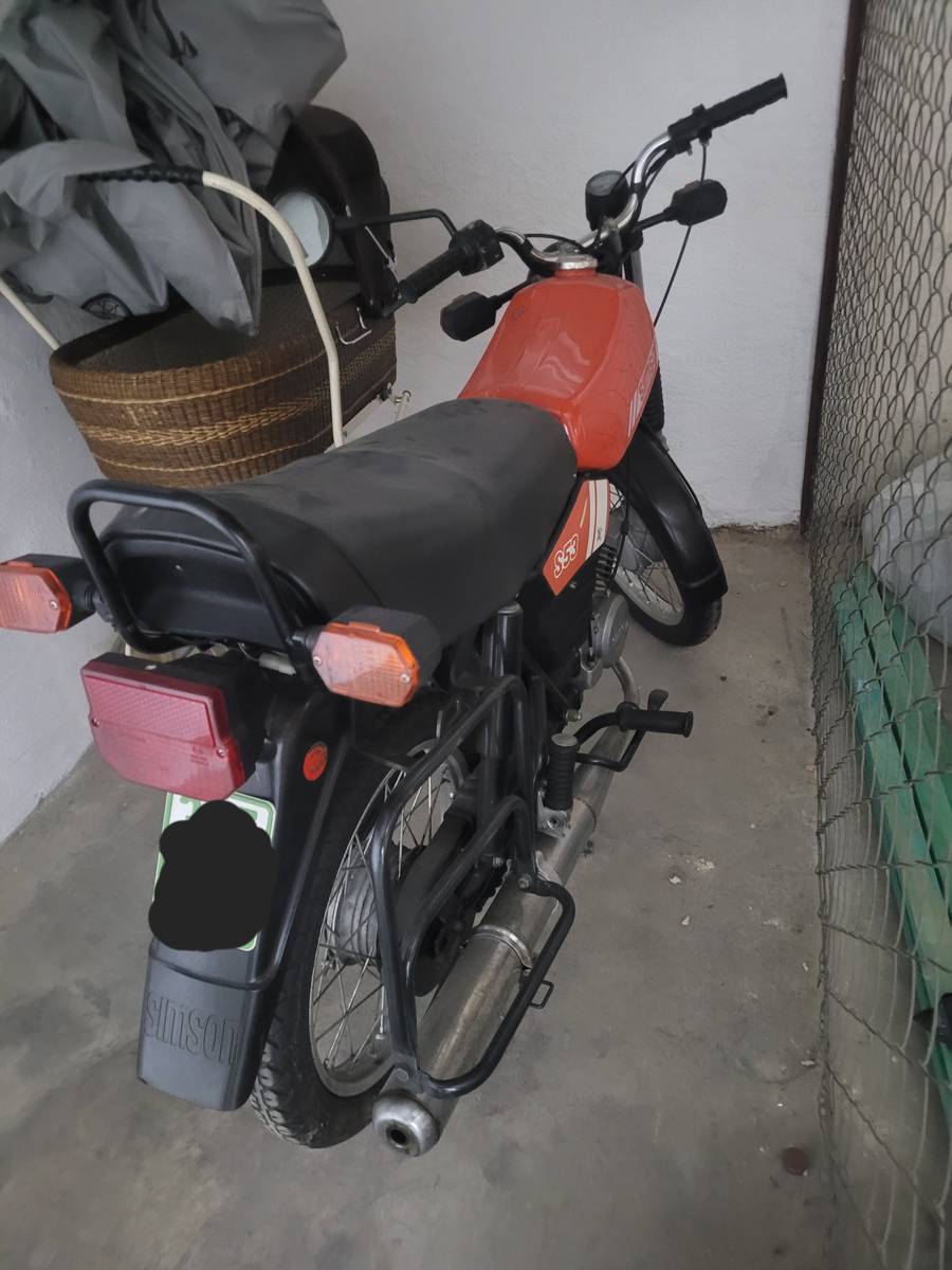

    Ich habe von einem Bekannten der als Vermieter eine Wohnung auflösen muss, bescheid bekommen, ich sollte mir mal eine "Zündapp" anschauen und auch bei Interesse kaufen.
    Die Zündapp stellte sich dann als S53 vor (was für mich schon ein Unterschied ist, da ich noch nie eine besaß und ehrlich gesagt auch keinen Plan davon habe). Ich habe nur den Tank, das vordere Rad und die Seitenverkleidung gesehen. Kurz die Preise im Netz angesehen und ohne Papiere gekauft (nein, war kein super Schnapper). Die S53 hat Speichenräder (denke keine Alu) und Bremstrommel). Der Grund des Kaufes war der offensichtlich originale und sehr schöne Zustand bei dem bisschen was ich gesehen habe.
    Jetzt zu meinen Fragen. Ich habe beim durchsuchen der Wohnung zwei Briefe gefunden die mich etwas stutzig machen. Zum einen eine ADAC Mopedversicherrung (von 2016) wo das Moped angeblich Bj. 1987 sein soll (kann ja nicht sein. Zum anderen eine abgelehnte KBA Anfrage (von 2019) in der steht das bei Mopeds nach 1992 keine ABE erstellt wird. Aber das kann ja auch nicht sein, da sie sicher vorher produziert wurde. Auf der KBA Anfrage ist die Fahrgestellnummer gegenüber der ADAC Versicherung nicht vollständig.
    Ich wüsste gerne ob man über die Identnr. das Bj herausfinden kann und ob eine erneute Anfrage beim KBA sinnlos ist, da es ja schon eine (für mich nicht begreifliche) Absage gab. Ob ein Anspruch stattgefunden hat, weiß ich leider nicht.
    Über Antworten würde ich mich freuen. VG. Thomas

    Über die FIN das Baujahr festzustellen ist kein Problem. (dafür müsste ich die FIN mal sehen)
    Es scheint sich aber um ein nach 1991 produziertes Fahrzeug der Suhler Fahrzeugwerke zu handeln, da kann das KBA keine Ersatzpapiere ausstellen.

  • 2M00V1RS00233(X) (Versicherungsschein von 2016)
    Das wäre dann WSU2M00V1RS00233(X), Suhler Fahrzeugwerke, Bj. 1994, liegt genau zwischen einer S53 und einer S83.
    Auslieferung ab Juli 1994.
    Wenn Du das Typschild und den ECE Aufkleber zeigst, kann ich Dir die ABE Nr. für die Einzelabnahme und die Typschlüsselnummern sagen.

    Oja das wäre prima, vielen Dank. Sobald ich vor Ort bin (kann ein paar Tage dauern) gebe ich bescheid. Ich bin etwas enttäuscht, da sie ja Speichenräder hat. Müsste sie bei dem Baujahr nicht Gussräder haben?
  • Ich tippe auf G215 😉
    Da sie näher an einer S83 als an einer S53 liegt, und bei den Suhlern mit sehr kleinen Losgrößen gearbeitet wurde, möchte ich lieber das Typenschild sehen ;) (ganz viele S70 und S83 wurden ja gemokickt)
  • Da sie näher an einer S83 als an einer S53 liegt, und bei den Suhlern mit sehr kleinen Losgrößen gearbeitet wurde, möchte ich lieber das Typenschild sehen ;) (ganz viele S70 und S83 wurden ja gemokickt)
    Gut, könnte auch ne G215b sein, aber ich bin auch gespannt obs ne richtige s53 ist😉👍
