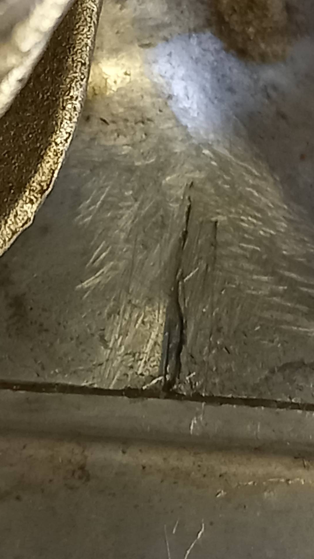

  • nachtrag: Vergaser nochmal raus geholt. es ist ein 80er Hauptdüse drin. Schwimmer war etwas verstellt, ist jetzt korrigiert. beim einbau ist mir dann das aufgefallen:

    hat sicherlich nichts mit dem Vollgasproblem zu tun, aber dennoch hab ich jetzt ein ganz anderes Problem. Gibt es mittlerweile Nachbauten der M54 Motore? Ansonsten bleibt mir ja nur ein gebrauchter Motor, der auch irgendwas haben kann. Ist ja reines Glücksspiel beim Kauf.
  • es gibt von Venandi komplett neue M54 Gehäuse
    Konfigurator Motorgehäuse für M53 M54 S50 SR4-, KR51/1 GS50 GS75, 1,00 €
    Venandi Motorgehäuse (als Austauschgehäuse für M53,M54 Starr- oder Gummigelagert) - durch Optimierung gleichzeitig verwendbar mit gummigelagerter Aufhängung
    www.venandi-motors.com
  • ist leider vergriffen, aber danke für den hinweis. werde morgen früh mal zur Werkstatt fahren und die a) fragen ob man meins noch retten kann und ob sie b) den nachbau zusammenbauen würde. hatte heute schon angerufen, er meinte es gibt eine Firma in der nähe die sowas reparieren könnte. Er selbst hat noch ein Gehäuse liegen, aber mit starrer Halterung hinten (das möchte ich nicht)
    was mich etwas wundert, m53 und m54 unterscheiden sich ja. wie muss ich mir da ein universalgehäuse vorstellen? Werden die beiden löcher unten dann verstopft bei 3gang? Und sind die Kickstarterwellen bei 3Gang nicht kürzer? Wie passt das dann alles zusammen? Muss man da noch "100" Sonderteile dazu kaufen, damit es passt? Ich würde das Innenleben meines Motors gerne weiter verwenden. Geht das problemlos?
  • Hab mir sagen lassen, das der Alulöffel für ne halbe Stunde WIG-Schweißen ganz schön Zaster haben will. Frag doch mal bei Langtuning nach ! viellleicht wird es da günstiger...
