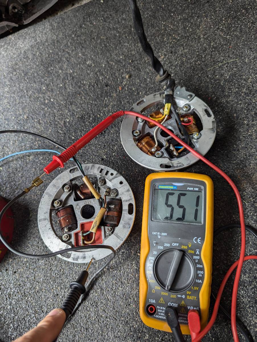

  • Hallo, ich hoffe ihr könnt mir helfen. Habe eine SR50/1 C mit Elektronikzündung 12V.
    Es gibt keinen Zündfunke.
    Neu sind:
    • E-Baustein
    • Zündspule EMZA (mit 6V Aufdruck aber laut Produktseite funktioniert diese auch im 12V System)
    • Grundplatte mit Geber und Primärspule
    Verkabelung der Zündanlage ist auch Korrekt. Ich habe dieses Interaktive Video befolgt (
    Externer Inhalt youtu.be

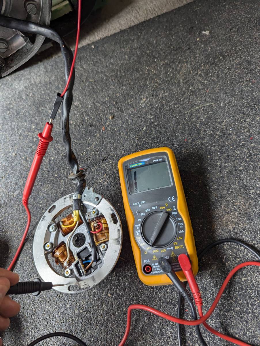

    Sowei auch alles in Ordung, was mich Stutzig macht ist die Widerstandsprüfung zwischen Primärspule und Masse. Da habe ich keinen Durchgang.
    Ich freue mich über jegliche Hilfe in die richtige Richtung.
  • ich könnte mal in meinem Fundus nach einer Elektronikgrundplatte schauen, wenn du Interesse hast ? Ich vermute, Primärspule defekt !

  • FEHLER GEFUNDEN! Es liegt tatsächlich an der neuen Grundplatte. Habe die alte soweit zusammengepfuscht dass sie kurz funktioniert und der Funke ist da... Warum ein Neuteil nicht funktioniert ist mir schleierhaft.
