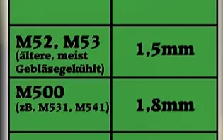

    Die Markierungen kann man auch mit einem, messschieber oder zündeinstelluhr (https://www.ostoase.de/Zuendeinstelluhr-7-tlg) machen, und dann die Zündung einstellen.
    In diesem Viedeo wird es sehr gut erklärt ohne diese Uhr:
    In diesem Viedeo wird es gut erklärt mit einer Zündeinstelluhr:
    Du musst aber darauf achten, bei jedem motor ist der VOT (vor oberer Totpunkt anderst)
